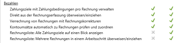

hallo,
nachdem ich wieder einmal auf diesen für einen unserer mandanten wichtigen punkt gestoßen bin, noch einmal die frage ans forum:
DUO zeigt diese Unterschiede zwischen "Standard" und "Erweitert". Kann ich daraus entnehmen, dass es in der Bearbeitungsform Standard NICHT möglich ist, eine Sammelzahlung zu machen? Das bedeutet es nämlich für mich, wenn da steht, "mehrere Rechnungen in einem Arbeitsschritt überweisen"? oder sehe ich das falsch?
Das ist ein sehr wichtiger Punkt, denn der Mandant möchte zwingend Banking machen und das geht bei ihm nur, wenn er Sammelzahlungen tätigen kann. ABER ich kann ihm Unmöglich erweitert einrichten, wenn er dann im Prinzip noch vorkontieren soll, weil dann ja statt Belegen Buchungsvorschläge bei uns ankommen. Das bedeutet ja, dass wir entweder eine gute Lerndatei aufbauen müssen oder uns darauf verlassen, dass die meisten Daten, die er vorbearbeitet passen.
Wenn wir ihm standard verpassen, bleibt vieles beim altbewährten, aber anscheinend kann er dann keine Sammelzahlungen machen. Das herauszufinden ist mein Ziel.
Außerdem interessiert mich noch. Wenn man bei erweitert die Buchungsvorschläge in KRWE einspielt, werden dann trotzdem Beleglinks mitgegeben, dass ich mir den anschauen kann?
Und wo finde ich in DUO diese besagte "Rechnungsliste"? Ich habe schon versucht, die anhand der zwei Test-Bestände auszumachen, kann aber nichts finden.

in der Bearbeitungsform Standard sind ebenfalls Sammelzahlungen möglich - siehe hierzu auch  Info-Datenbank, Dok.-Nr. 1071410, insbesondere Kapitel 3.
Bei dem Vergleich bei Ihnen oben bezieht sich das Kreuz bei Standard auf die Rechnungsliste, die es in der Bearbeitungsform Standard nicht gibt und nicht auf die Sammelzahlungen.
Die Rechnungsliste finden Sie in einem Erweitert-Bestand unter Startseite Belege | Lieferantenrechnungen | offene Rechnungen überweisen bzw. unter Startseite Belege | Kundenrechnungen | offene Rechnungen überweisen.
Auch wenn Sie mit Belege online Bearbeitungsform Erweitert erstellte Buchungsvorschläge in Kanzlei-Rechnungswesen einspielen, werden die verknüpften Belege mitgeliefert und können beim Buchen geöffnet werden.
Näheres zum Arbeiten mit der Bearbeitungsform Erweitert: Info-Datenbank, Dok.-Nr. 1071560

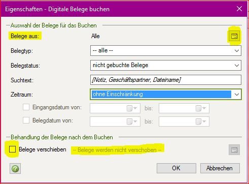

Die Buchhalterin muss hier einzig die Einstellung treffen, dass nach Verbuchung der Beleg nicht verschoben wird und für den Mandanten weiterhin im DUO-Posteingang bleibt.
wegen des zahlens, richtig? Wenn der Beleg verschoben wird, ist er in der Ablage erledigt und nicht mehr für den Mandanten zur Zahlung sichtbar. Sehe ich das richtig?
Wie wird dann Ihrer Meinung nach hier am besten gehandelt in der Fibu? (einstellungen) und was muss ich dann später beachten, dass der Beleg noch in der Ablage landert, wenn der Mandant letzlich bezahlt hat. Das macht ja dann der Mandant und ich habe nicht die kontrolle darüber, dass dann die ablage richtig läuft oder?
korrekt. Für den Mandanten ist der Posteingang der unbearbeitete Beleg, wenn wir ihm diesen wegnehmen, führt es evtl. zur Unübersichtlichkeit vom Mandanten und zur zwingenden Kontrolle des Rechnungseingangsbuchs.
Wenn der Mandant den Beleg bearbeitet im DUO, verschiebt er diesen selbst in den "abgelegt" Ordner. Hier ist ein Standardablageordner im DUO hinterlegt. Allerdings belegen wir, falls wir vor dem Mandanten den Beleg bearbeiten den Ablageort um in Posteingang. D.h. dieser Ablageort muss bei den Belegen vom Mandanten zusätzlich abgeändert werden im Vergleich dazu, ist beim originär vom Mandanten bearbeiteten Beleg der Standardablageordner vorgegeben...
diesen abschnitt muss ich der verständlichkeit halber noch einmal aufgreifen.
also wenn man VOR bearbeitung durch mandanten bucht, sollte UNSER (Kanzlei) Ablageordner der POSTEINGANG bleiben, weil sonst die überichtlichkeit verloren geht und der mandant sonst prüfen müsste, ob es neben dem POSTEINGANG in DUO noch andere "unbearbeitete" belege gibt. Um die Übersicht zu wahren, sollten ALLE unbearbeiteten Belege stets NUR im POSTEINGANG landen.
dann schreiben Sie "...dieser Ablageort muss bei den Belegen vom Mandanten uzusätzlich abgeändert werden..."
dazu jetzt nochmal konkret gefragt: sie wollen damit sagen, wenn wir so arbeiten wie oben beschrieben, also buchen vor zahlung, dann muss letztlich der Mandant nach bearbeitung und vorbereitung zur Zahlung noch dafür sorgen, dass der beleg aus dem Posteingang verschwindet und in eine ablage wandert, weil er ja schon gebucht wurde und nicht mehr durch unsere Hände gleitet. Korrekt?
Bingo, so wars gemeint. Den Ablageort POSTEINGANG behält schlüsselt man indem der Haken für die Ablage in ein Register herausgenommen wird.
Dann schreiben Sie "...dieser Ablageort muss bei den Belegen vom Mandanten zusätzlich abgeändert werden..."
Fast. Der Ablageort ist beim Mandanten bei den Belegen im Posteingang des DUO automatisch der übliche Ablageort, der für den Zeitraum definiert wurde(FiBu 2019 etc.). Sobald die Kanzlei einen digitalen Beleg, vor der Erfassung durch den Mandanten, bucht, ist bei Bearbeitung vom Mandanten im DUO jetzt nicht mehr der Standardablageort vorbelegt, sondern der Posteingang. Damit der Beleg nach Bearbeitung durch den Mandanten aus dem Posteingang verschwindet und ausschließlich im Rechnungsbuch angezeigt wird, muss der Mandant den Ablageort ändern! Für Sie in der Kanzlei hat dies keine Bedeutung, da Sie als "Ordner" für die Verbuchung alle auswählen und lediglich über gebucht/ungebucht die Belege verarbeiten:
Wir haben dies so getestet, weil wir in einer Buchhaltung wirklich jeden gescannten Beleg verbuchen wollen und nicht mit dem Mandanten einen Übergabe und zeitliche Vereinbarung für die Bearbeitung der Eingangsrechnungen vereinbaren wollten. Wenn vom Belegbild gebucht wird, läuft auf beiden Seiten eine autonome Bearbeitung, das war unser Ziel, mit den positiven Effekten des Rechnungsbuches! Für die Eingangsrechnungen werden wir dies in dem Fall wahrscheinlich wieder zurückstellen und mit der Übergabemechanik des Rechnungsbuches arbeiten, also ohne Buchung vom digitalen Belegbild.
