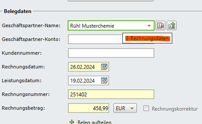

d_brusch
94 Mal angesehen
In der Anwendung Belege gibt es oben die Einstellungen, dort stellen sie die Bearbeitungsform auf Erweitert um.
Bearbeitungsformen - DATEV Hilfe-Center
Wenn sie das gemacht haben gehen sie zurück und klicken auf "Beleg erfassen" bei den Lieferantenrechnungen.
Dann öffnet sich ein Fenster mit der Erfassungsmaske und links das Belegbild in groß.
Rechts auf der Maske fahren sie einfach mit der Maus rüber und dann kommt die Info, die ich meinte.
Wenn E-Rechnungsdaten dort steht, dann sind das die Daten aus der E-Rg. und nicht vom Assistenten /OCR von DATEV.
