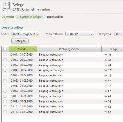

In meiner Kanzleiansicht von DUO sehe ich folgendes:
Die älteren Belege sind als gebucht markiert / haben den gebucht Stempel (so zumindest die Stichproben).

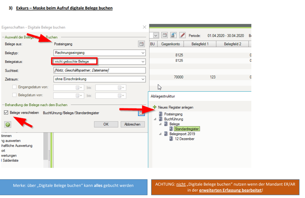

Der Weg ist immer über digitale Belege buchen mit dem Filter:
aber hier erscheinen leider nicht die oben genannten Problem-Belege.

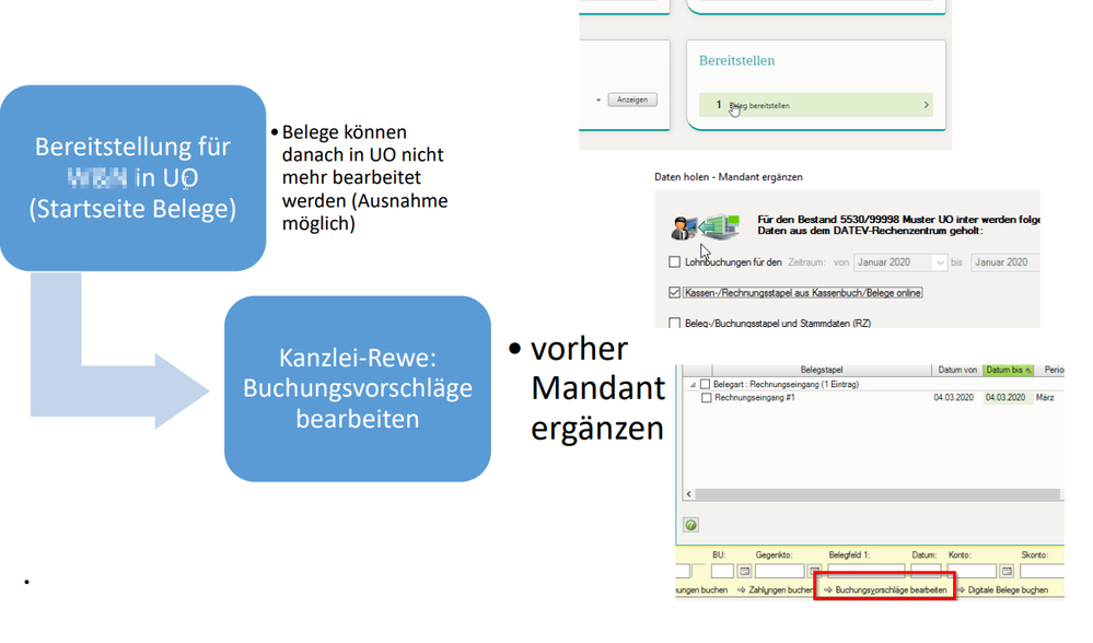

Wenn die Erweiterte Version im Unternehmen Online genutzt wird und der Mandant die Belege vorkontiert, dann werden diese bereits als gebucht gekennzeichnet. Diese Belege müssen dann erst über den Button "Bereitstellen" der Kanzlei zur Verfügung gestellt werden. Sie holen dann die Daten über "Mandant ergänzen" mit dem Punkt "Kassen-/Rechnungsstapel ... online". Danach gehen Sie ins Belege buchen und öffnen dann die Buchungsvorschläge in dem die geholten Belege drin stehen und verbuchen diese anschließend in Rewe.
Wenn der Mandant nur teilweise kontiert müssen Sie bei der Verbuchung beide Wege anwenden.

dazu gab es bei uns auch schon Probleme. Hier ist das Verständnis der Arbeitsweise von UO/Rewe und die vereinbarte Arbeitsteilung wichtig.
Ich füge zum Verständnis mal Auszüge aus einer internen Übersicht bei:
Entscheidend ist hier der Ablageort der Belege. In Ihrem Screenshot ist beim digitale Belege buchen der Ablageort "ALLE" gewählt.
Das halte ich für sehr gefährlich/fehleranfällig!
Durch falsche Verbuchung in Rewe ist es sogar möglich, dass dem Mandanten in UO Belege unter "offene Rechnungen zu bezahlen" angezeigt werden, die er vorher nicht in der Erfassung bearbeitet hat (die aber erst richtigerweise dort standen).
Mein Tipp: Musterbestand für UO anlegen und einmal den ganzen Ablauf - auch mal bewusst "falsch" - durchspielen.  Aus beiden Blickwinkeln Mandant & Kanzlei. So sind die Schaubilder oben auch entstanden.
