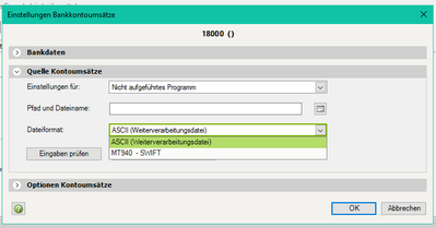

Hat schon jemand versucht die Bankdaten in Rewe über folgendes Tool einzuspielen:
Werden die Bankdaten dann im RZ gespeichert? Können diese dann in Bank online eingesehen werden?
Mit dieser Möglichkeit wäre die Überlegung für den Mandant Zahlungsverkehr zu bestellen und alle Bankdaten in Zukunft mit PIN/TAN abzurufen und über dieses Tool die Verknüpfung in REWE zu bekommen.

Hallo @acnaib,
mit der Funktion werden die Kontoumsätze lediglich lokal in das Rechnungswesen Programm eingespielt und nicht im RZ gespeichert.
Das hilft für das Verbuchen der Umsätze zwar ungemein, hilft dir aber bei deinem Ziel nicht wirklich weiter.
