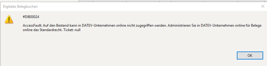

Wenn ich aber die Belege anklicke, dann kommt folgende Fehlermeldung:
Was muss genau in welcher Stelle bei den Einstellungen geändert werden?

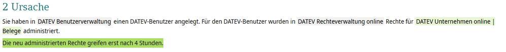

Jetzt sind ja vier Stunden um. Aber bei dem spezifischen Mandanten sehe ich nichts. Bei anderen Mandanten kann ich aber problemlos Belege sehen.

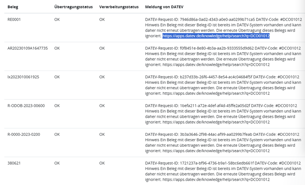

Zwischenstand ist, dass Lexware / Lexoffice bei der Übertragung das folgende Belegprotokoll erstellt, nach dem die Übergabe der Belege von DATEV zurückgewiesen wird. Dabei wird DATEV-seits der Fehler  #DCO01012  angegeben:

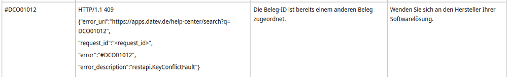

Das DATEV-Dok.-Nr.: 1046334 mit Stand vom 28. November 2024 gibt dazu die folgende Information:
Von Lexware / Lexoffice habe ich zu meiner Frage, wie das Problem behoben werden kann, noch keine Rückäußerung erhalten.
Ursache ist wohl, dass ich zunächst die Buchungsdaten aus Lexware / Lexoffice manuell exportiert und bei DATEV importiert habe. Die Belegbilder habe ich nur exportiert. Zum Import in DATEV kam es jedoch nicht.
Dann habe ich die Buchungen in Kanzlei Rewe gelöscht und habe den Buchungsdatenservice eingerichtet.
2024 klappt übrigens fehlerfrei.

So, es hat lange gedauert - und eine wirkliche Lösung gibt es nicht.
Ich hatte zunächst ja die Buchungsdaten zusammen mit den Belegbildern von Lexware manuell exportiert. Davon hatte ich die Buchungsdaten zunächst bei DATEV importiert und verarbeitet. Die Buchungen wurden angezeigt. Alles prima.
Bevor ich dann aber die Belegbilder über Belegtransfer importiert habe, habe ich mich entschlossen, auf den Buchungsdatenservice umzustellen.
Ich habe dann alle Buchungen bei der DATEV gelöscht und dann über den Buchungsdatenservice den Export angestoßen. Dies führte dann zu den obigen Problemen und Fehlermeldungen.
Eine Lösung gibt es dafür nicht. Pragmatisch muss ich mir die Buchung jetzt in Lexware aufrufen, um den jeweiligen Beleg anzeigen zu lassen, falls er mich interessiert.
Die DATEV schiebt die Schuld auf Lexware, Lexware auf die DATEV..... Unbefriedigend.
