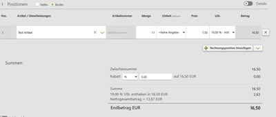

Dabei ist mir aufgefallen, dass ich bei einer normalen PDF Rechnung zwischen Netto- und Bruttoabrechnung wechseln kann.

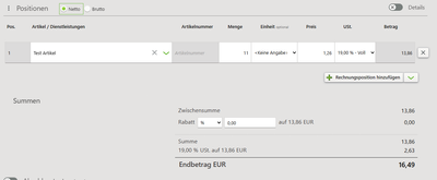

Sobald ich einen Kunden auswähle, der eine E-Rechnung erhalten soll, entfällt die Auswahlmöglichkeit und es wird automatisch die Nettoabrechnung genutzt, bei der der Endbetrag auf 16,49 € lautet, statt 16,50 €.

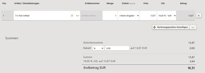

Jetzt habe ich schon überlegt, wie ich das System austricksen kann. Habe also in den Artikeltext 11x Test Artikel geschrieben mit Menge 1. Beim Nettopreis von 13,86 € erhalte ich einen Endbetrag von 16,49 € bei einem Nettobetrag von 13,87 € einen Endbetrag von 16,51 €.
In den Einstellungen steht auch, dass bei E-Rechnungen immer Netto ausgewiesen wird.
Wenn ich eine E-Rechnung über Brutto 16,50 € schreiben möchte, geht das also nicht?

Das wird nicht geändert. E-Rechnungen sind immer in netto auszustellen.
Das ist auch bei der Konkurrenz so. Aber vllt. runden die anders 😉.
