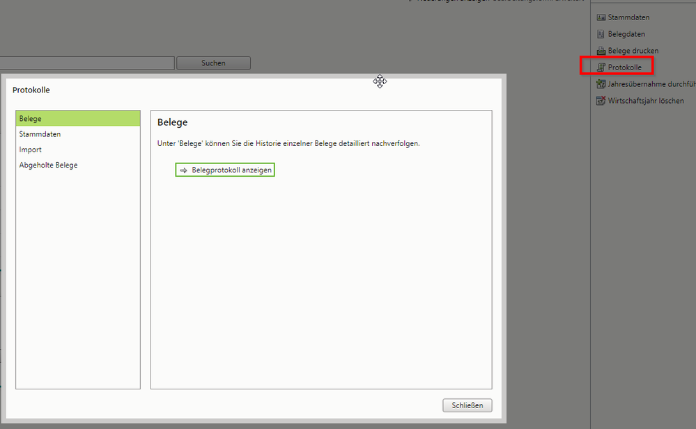

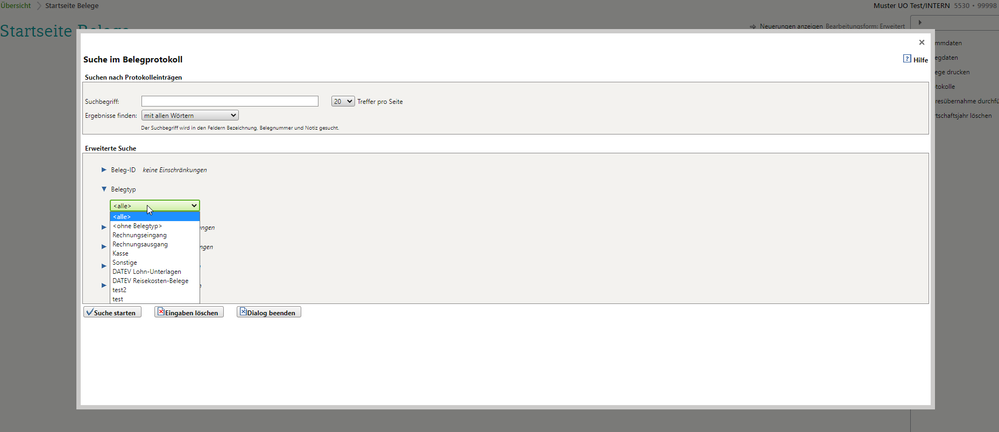

zum Löschen des Belegtyps: den Fall hatte ich auch.
Laut DATEV war die Lösung in den Protokollen (Startseite Belege) nach dem Belegtyp zu suchen. Da schlummerte dann noch in irgendeinem Ordner ein Beleg, der damit verknüpft war.
Marco Hüwe
AA
638 Mal angesehen
Perfekt, danke, das war die Lösung!
Ich habe nicht bedacht, dass die Belege im Papierkorb nicht mit angezeigt werden und da lag dann noch einer mit diesem Belegtyp. Jetzt lässt sich der Belegtyp auch in den Stammdaten löschen!
Herzlichen Dank, Herr Hüwe!
