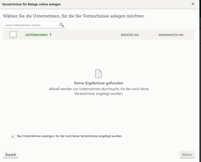

Dies wird mir angezeigt
Und wenn ich den grünen Harken rausnehme, wird mir nur ein Unternehmen angezeigt

Hat die das Rechtsobjekt "Person" die entsprechenden Rechte in der RVO?

Hier kann die Rechte-Verwaltung online aufgerufen werden:
https://apps.datev.de/rvo-administration (dafür werden aber Administrator-Rechte benötigt).
Wenn Sie die selbst nicht haben, dann hat die ihr Steuerberater oder Ihre IT-Abteilung.
Ansonsten lässt sich hier ein DATEV-Servicekontakt eröffnen.
https://apps.datev.de/servicekontakt-online/contacts/new
Sie können auch noch testen, ob Sie tatsächlich Belege für die angelegten Firmen hochladen können, also in DUO direkt. Wenn das tatsächlich funktioniert, dann sollten die Firmen auch im Belegtransfer auftauchen, gibt dafür eigentlich keine extra Rechte.
Um DATEV Belegtransfer für DATEV Belege online nutzen zu können, müssen folgende Voraussetzungen erfüllt sein:
  • aktiver Vertrag für DATEV Unternehmen online für Ihren Bestand
  • Standardrechte für DATEV Belege online für das personalisierte Zugangsmedium auf die Beraternummer und Mandantennummer des Bestands
    Anleitung zur Freischaltung über Rechteverwaltung online: siehe DATEV Hilfe-Center, Dok.-Nr. 1071518

Der Stick wird über die erwähnte Rechte-Verwaltung online administriert und dort müssen die neuen/weiteren Mandantennummern für den Stick hinterlegt werden, vorher erhalten Sie keinen Zugriff.
Je nach Stand des Wechsels, kann das noch durch den alten Berater erfolgen oder halt durch den neuen.
