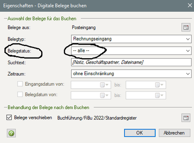

Hallo @mic ,
vielleicht diese Einstellungen in ReWe prüfen, wenn man die digitalen Belege buchen will:

Die Quelle ist Belege online. Die Belege werden mir auch angezeigt, nachdem diese in DUO bearbeitet wurden.
In den Einstellungen/Filter verwende ich bei Belege aus "ALLE" um im ersten Schritt Filterfehler zu vermeiden. Sobald ich die Belege sehe, grenze ich den Filter weiter ein.
Den Belegstatur stelle ich auf nicht gebuchte Belege.
Jetzt kommt es:
Diese Schritte habe ich alle vor meinem Post nachvollzogen und keine Belege angezeigt bekommen. Nach den Antworten auf meinem Post habe ich diese Schritte alle noch einmal nachfollzogen und es werden mir Belege angezeigt. Nur sobald ich den Zeitraum einschränke auf den Zeitraum des Vorlaufs sind die Belege wieder nicht vorhanden, obwohl zB für den Januar 2022 beim Belege das Belegdatum 05.01.2022 angezeigt wird.
Nachdem der Belege vom 05.01.2022 von mir in DUO bearbeitet wurde taucht diese erst mit dem Filter Zeitraum|Zeitraum des Stapels|Belegdatum von auf.
