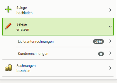

Wir haben Bearbeitungsform erweitert und es zeigt unter Belege erfassen in der Belegübersicht noch über tausend Belege an. Wir haben das bisher nicht genutzt hier die Belege zu erfassen und dann gleich ins KaRewe zu übergeben ebenso wie die Zahlungen und ich würde das gerne in naher Zukunft umstellen.
Was ich jedoch gerne aus Übersichtsgründen tun würde ist die Belege die bereits gebucht und verarbeitet sind und gleichzeitig noch unter "zu erfassen" erscheinen als "bereits erfasst" also als bereits verarbeitet kennzeichnen. Ich komme nur nicht drauf wie das funktioniert. Hat jemand einen Tipp für mich?

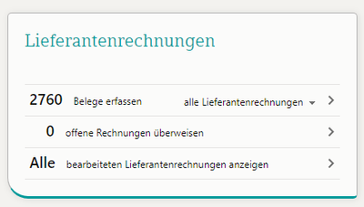

Aber erscheinen noch unter "zu Erfassen". Ich hab hier mal nen  Screenshot eingefügt.

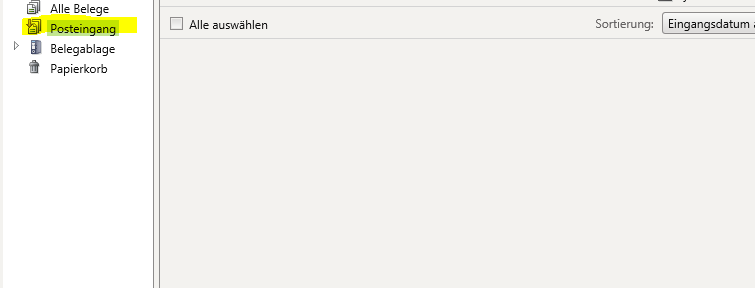

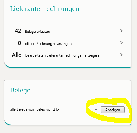

Sie müssen auf der "Startseite Belege" auf den eingekreisten Button klicken wie in dem nachfolgendem Bild dargestellt.
Danach laden Sie in der folgenden Maske. Hier stellt sich nun die Frage ob, die hier aufgeführten Belege ein gebucht Kennzeichen haben oder nicht?
Wenn ja dann müssen diese in einen Ordner von der "Belegablage" manuell verschoben werden.
Ihre Ansicht ist von der "Übersichts" Seite und nicht von den "Belegen".
Ich hoffe das es jetzt klarer ist?

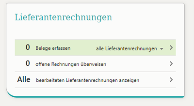

Herzlichen Dank!
Habe das soeben probiert und war erfolgreich 🙂
