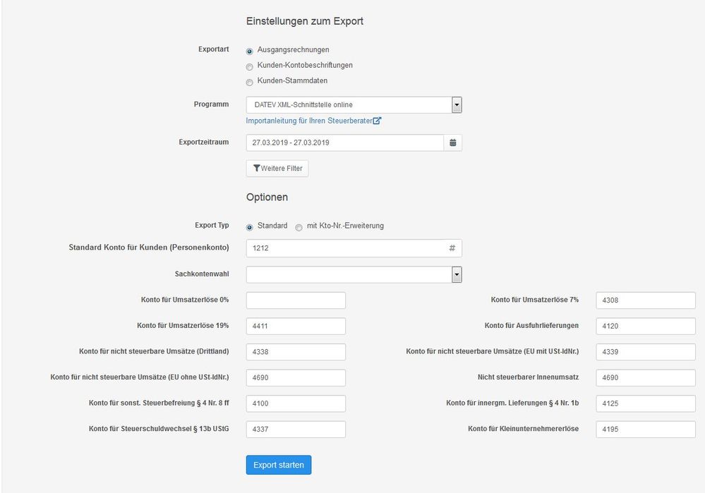

wir wollen Rechnungen die über Easybill hergestellt werden in DUO hochladen. Die ZIP Datei, die wir Herunterladen wird in den „Ohne Belegtyp“ Ordner gelegt und über Belegtransfer ins Rechenzentrum verschickt. Hier kommt das Problem, dass ich bei Easybill ein vierstelliges Sachkonto ausgewählt habe und er das nicht erkennt, bei einer fünfstelligen Sachkonto funktioniert der Übertrag bzw. ich kann die Beleganzahl in DUO sehen, dass die übertragen worden sind. An was kann das Problem liegen?  Irgendwelche Einstellungsprobleme in DUO?

Hallo Björn,
danke für die schnelle Rückmeldung.
Im Rechnungswesen und Unternehmen Online ist die Sachkontenlänge auf 4 gelegt. Bei Easybill kann ich das Konto manuell Beschriften -> siehe Foto.Easybill.JPG
Bei einem anderen Mandant funktioniert das mit der 5-stelligen Sachkontolänge.

Entweder liegt es an dem Standardkonto für Kunden oder an der Sachkontenwahl.
Bei dem ersten gehe ich davon aus, dass eine Debitorennummer wie z. B. 10000 angegeben werden muss und diese ist 5-stellig.
Alternativ weiß ich leider nicht was man bei der Sachkontenwahl noch angeben kann.
Das wären jetzt meine Vermutungen.

Die Länge der OOPS-Konten ist immer SKL + 1. Standard heisst wohl eine SKL von 4.
kay
457 Mal angesehen
Vielen Danke, hab jetzt das mit Debitorennummer umgehen können.
