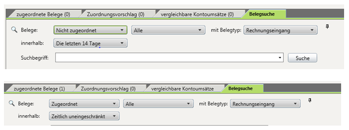

Hallo 🙂
wie kann man bei den Kontoumsätzen ein Belegbild 2 mal zuordnen, ohne das Belegbild 2 mal scannen zu müssen? Zahlung in Teilbeträgen / kein OPOS.
Bislang drückt der Mandant immer auf Ausführen und Weiter und der Beleg hängt dran. Schlägt UO diesen Beleg automatisch nochmal vor, auch wenn dieser schon zugeordnet wurde?

aufteilen geht nur in der bearbeitungsform erweitert. da muss dann entsprechend vorarbeit geleistet werden und vorkontiert. ansonsten würde ich meinen, dass man wirklich zweimal scannen muss

Ich hatte nun doch mal etwas ausprobiert. Wenn ich oben bei "Nicht zugeordnet" auf "Zugeordnet" wechsel und dann den Namen als Suchbegriff eingebe findet UO die RE, die bereits zugeordnet wurde und lässt dann auch wieder das Feld "Beleg zuordnen" aktiv, so dass dieser Beleg dann nochmal zu geordnet werden kann.

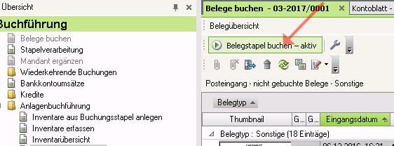

Hallo Frau Steyer,
man kann während des Buchens die fixe Belegverknüpfung (s. Pfeil), durch anklicken, inaktiv setzen. Ab diesem Zeitpunkt müssen Sie die Belege zwar manuell an den BU-Satz heften; aus meienr Sicht aber eine gute Lösung (schützt ja vor dem blöden 2. scannen).
Wenn Sie das direkt vor dem -bilden- des Buchungssatzes machen, der den Beleg noch nicht "schlucken" soll, bleibt dieser Beleg nach der +Taste offen.
Vor dem nächsten Buchungssatzes wieder aktiv setzen, wenn die Belege wieder mit der +Taste verschwinden sollen.

wie das in Kanzlei-Rewe geht, wusste ich, vielen Dank!!!!! Bei meinem "Problem" ist es aus der Sicht des Mandanten, der Vorarbeit in UO leisten möchte, damit unsere Rechnung nicht zu hoch wird 😉
Aber ich glaube, ich konnte mir doch schon selber helfen.....s. oben
