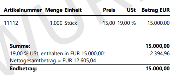

Hallo Herr @wielgoß ,
nur ein triviales Beispiel:
welcher Brutto-RE-Betrag würde dann auf dem Beleg stehen, wenn man 1.000  Exemplare eines Artikels zu je 15 € (brutto) kauft ?

@wielgoß ,
mit diesem Endbetrag von 15.000 € bin ich natürlich einverstanden,
aber nicht mit ...
1000 x 12,61 € = 12.610 €
12.610 € + 19% USt = 15.005,90 €
... wie es manche Fakturierungsprogramme 'abliefern'

...dann bin ich ja froh😉.
