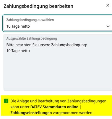

könnt ihr mir helfen? Es geht um die Anzeige von Textbausteinen, die ich erstellt habe.
Folgendes Problem: Ich habe einen Textbaustein für Angebote erstellt, aber er wird nicht so angezeigt, wie ich ihn erstellt habe.
Ich wähle “Betrag zahlbar innerhalb von 10 Tagen ohne Abzüge”, aber im Angebot wird angezeigt: “Bitte beachten Sie unsere Zahlungsbedingungen: 10 Tage netto”. Ich kann den Text nicht ändern.
Gelegentlich zahlt der Privatkunde dann netto, und ich muss den MwSt. nachlaufen.

Danke für die Antwort , ja habe ich aber der Text lässt sich nicht änder er ist ja grau hinterlegt.

Bin ich alles schon durchgegangen , unter Zahlungsbedingungen kann man auch nichts ändern.

Im ersten Screenshot steht, dass die Anlage und Bearbeitung unter den Stammdaten - Zahlungseinstellungen vorgenommen werden kann. Dort auch alles ok?

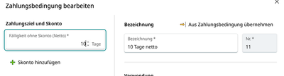

VerenaWied
469 Mal angesehen
Ich hoffe, ich verstehe, was du meinst:
Hast du in den Stammdaten eine Zahlungsbedingung eingegeben? Die sieht bei der DATEV immer so aus:
In AWnext:
Wenn du keine individuelle Zahlungsbedingungen am Kunden hinterlegst, wird die Standard-
Zahlungsbedingung herangezogen. Du brauchst für die Zahlungsbedingungen keinen extra Textbaustein.
Wenn du die Standard-Zahlungsbedingung nicht möchtest deaktiviere sie mit dem grünen Schieber.
