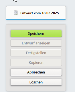

Ich habe das gerade Mal an meinem Mustermandanten getestet.
Beispiel: Entwurf vom 18.02. - fertiggestellt heute ohne etwas zu verändern. Leistungs- und Belegdatum = 18.02.2025.
Rechnung:
Beispiel 2: Entwurf 29.01.2025 heute fertiggestellt. Beleg- und Leistungsdatum auf heute geändert.
Rechnung:
Willst du also in einem Entwurf das heutige Rechnungsdatum haben, musst du das Belegdatum ändern. Leistungsdatum kann ja ein anderes sein.
Rechnungsdatum zählt sich automatisch nach Fertigstellung einer Rechnung hoch. Dem Programm ist egal, wie das Rechnungsdatum ist.
