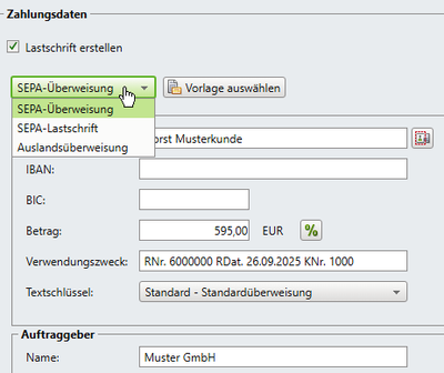

Weil es mich interessiert habe ich das gerade Mal am Muster Mandanten getestet.
Man kann bei der Belegbearbeitung "Lastschrift erstellen" anklicken und dann SEPA-Überweisung auswählen.
Sind die Geschäftspartner gepflegt kann man die Daten durch "Geschäftspartner übernehmen" einfach hinzufügen und die Überweisung an die Bank übergeben.

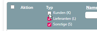

Wenn ich auf SEPA-Überweisung umstelle, bevor ich die Geschäftspartnerdaten hinzugefügt habe, muss ich allerdings noch die Kunden anhaken. Der zeigt mir sonst natürlich nur die Lieferanten an.
In meinen zwei Versuchen hat das zumindest funktioniert.
Wieder leicht unlogisch bei einer Gutschrift eine Lastschrift zu erstellen. Vllt. wird das aber ja noch angepasst liebe DATEV. 😉

Jo, es ist ein Würgaround - wie so oft bei DATEV (Auftragswesen next).
Aber an sich dauert das Ganze vllt. ein bis zwei Minuten, wenn man weiß, was man machen muss (ich hab jetzt länger gebraucht, weil ich ja erst Mal testen musste). Vllt. ist es für den ein oder anderen Mandanten ja ein gangbarer Weg.
Falls mich ein Mandant fragt, habe ich zumindest einen Würgaround parat. 😂

Sind Sie im Mustermandant Erweitert?
Ich habe das Beispiel hier am Standard Mandanten versucht (99% unserer Mandanten sind im Standard).
Da kann man scheinbar nur das Häkchen Lastschrift anklicken und nichts ändern (Häkchen Rechnungskorrektur muss raus). Dann bekommt man eine als Lastschrift gekennzeichnete positive Zahlung in der Rechnungsliste.
Ich glaube nicht, dass man das an die Bank geben kann.
