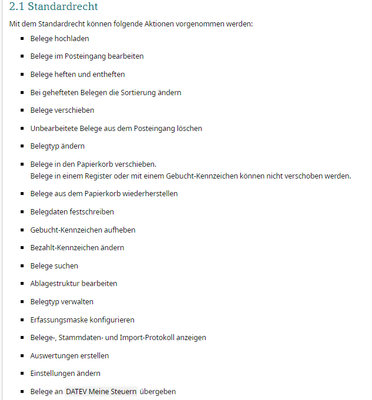

Richtig, man benötigt sowohl für die Nutzung der Upload-App die Standard-Rechte für Belege online. Außerdem muss die Mailadresse des Absenders in Belege online als "berechtigt" hinterlegt werden.
Allerdings kann man bei den Rechten nicht unterscheiden, ob jemand DUO über den Browser nutzt oder nur per Upload App. Wenn jemand googelt, kommt er mit der SmartLogin auch auf die Plattform DUO.
Das sind die kompletten Rechte der Standard-Variante. Es gibt keine "niedrigeren" Rechte.
