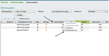

Bei Mandanten, die in der Bearbeitungsform „Erweitert“ arbeiten, ist zusätzlich Folgendes möglich:
In der Rechnungsliste:
  • Mit der rechten Maustaste auf die Spaltenleiste (dort, wo „Status“, „Belegnummer“, „Geschäftspartner“ etc. stehen), klicken
  • Dann auf „Einstellungen Liste“ gehen und dort das „Notizfeld“ aktivierenDigiBooks_8-1750300679736.png
  • Danach ggf. die Tabelle nach rechts scrollen – dort wird die Spalte „Notiz“ angezeigtDigiBooks_7-1750299570744.png
Die Notiz ist direkt in der Übersicht sichtbar, ohne dass man den Beleg einzeln öffnen muss.
