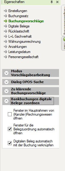

Hallo Herr Hagena,
wenn Sie in Belege buche in den Eigenschaften Buchungsvorschläge folgende Einstellung treffen, sollte der Beleg bereits automatisch verknüpft sein:
Alexander Schreiber
Alexander Schreiber
RAHagena
484 Mal angesehen
Hatte ich... hab gerade noch einmal probiert, jetzt klappt es tatsächlich wie gewünscht, danke für die Hinweise!
