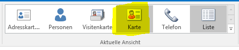

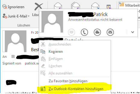

in meinem Outlook 2016 funktioniert es...Rechte Maustaste in der signierten geöffneten Mail auf den Kontaktnamen:
In den Kontaktordner die Ansicht nach dem Import auf "Karte" stellen, dann werden auch die Zertifikate wieder angezeigt:
Chr.Ockenfels

Hallo Herr Ockenfels,
danke für das schnelle Feedback.
Ja, dieser magische kontextsensitive Rechtklick wäre mir auch sehr sympathisch.
Zwischen den Outlook 2010 -Benutzern hatte alles auch so funktioniert.
Leider ist mein Outlook 2016 offenbar nicht sensitiv genug oder der Kontext stimmt nicht.
