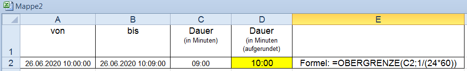

Hallo Excel-Freaks,
es liegt vermutlich in der DNA von Steuer-Fachleuten, dass sie gerne mit Zahlen 'spielen'.
.. und Excel ist hervorragend für Zahlenspielereien geeignet.
Im Lauf der Jahre sind mir immer wieder mal Fehler in Excel-Formeln begegnet (z.B. beim Barwert u.a. finanzmathematischen Funktionen).
Heute bin ich über einen Effekt gestolpert, der sich in entsprechenden Auswertungen auch auswirken könnte, ob negativ oder positiv, liegt in der Perspektive des 'Betrachters' 😀
Jedenfalls führt dieser Effekt zu einem falschen Ergebnis.
Die Formel für die Dauer (Zelle C2) lasse ich hier lieber weg 😀

Ja, die Excel Formeln, immer ein Quell der Freude.
In diesem Fall macht die Formel, was sie soll. Die Funktion soll den Wert auf den nächsten Schritt genau um 1 aufrunden. Bei 9,0 ist der nächste Schritt 10,0. D. h., die Funktion rundet alles ab 9,0 auf 10,0 auf. Besser wäre die Funktion "Aufrunden" und die Zeiten in Industrieminuten umzurechnen.
Nachricht 3 von 14
724 Mal angesehen
... dieser Effekt tritt nur relativ selten auf und nur bei vollen Minuten.
Wenn man eine andere Uhrzeit einsetzt, gibt es keine Probleme.
Es liegt wohl daran, dass hier der eigentliche Zahlenwert an der 7. 8. 9. ... Stelle hinter dem Komma minimal größer als 9:00 Minuten ist und daher auf 10:00 Minuten aufgerundet wird.
9 Minuten entsprechen (bei dieser Differenz) der Zahl 0,00625000000582077
Bei der Zahl 0,00625000000000000 würde die Excel-Formel nicht auf 10:00 Minuten aufrunden.

Nachtrag:
... wenn ich die berechnete Differenz von 9:00 Minuten (aus der Tabelle) mit den Faktoren 24 und 60 multipliziere, erhalte ich als Differenz den Wert von 9,0000000083819 Minuten anstatt exakt 9 Minuten.
Insofern haben Sie zwar nocheinmal Recht @einmalnoch , dass die Formel das tut, was sie soll, nämlich aufzurunden, aber bei einem exakten Wert von 9 Minuten würde sie nicht auf 10 Minuten aufrunden !
Also müsste man vorher den 'Rattenschwanz' abschneiden, dann ist alles gut.
Die Umrechnung in Industrieminuten und zurück würde das Ganze nur noch verkomplizieren.
... aber wer rechnet schon mit solchen Schwierigkeiten, wenn man Excel-Formeln anwendet.
Bei finanzmathematischen Berechnungen habe ich mir vor Jahren schon angewöhnt, Excel-Formeln erst durch eigene Formeln oder durch händische Berechnung zu verproben, bevor ich sie 'auf breiter Front' einsetze.

@vogtsburger  schrieb:
Nachtrag:
Das ist kein spezielles Excel-Problem, sondern ein generelles Umrechnungsproblem. Da immer ausgehend von einem Tag (=1) die Zeiten hiervon abgeleitetet werden, kann/muss es immer zu Abweichungen kommen. Das muss man dann selbst in der Formel berücksichtigen, in der Weise, dass an den richtigen Stellen gerundet bzw. mit ganzen Zahlen gerechnet werden. Die Minute wird eben halt wie folgt defniert:
(Quelle Wikipedia)
Und das Ergebnis kann also niemals ganze Zahlen sein.
Also Obacht bei Zeitberechnungen.
Gruß Achilleus
Nachricht 9 von 14
549 Mal angesehen
.... für mich ist das schon ein spezielles Excel-Problem, oder sagen wir besser: ein Problem von Tabellenkalkulationsprogrammen
Das Umrechnen von Datum und Uhrzeit in eine 'krumme' Dezimalzahl ist kein Naturgesetz. Man könnte ja auch solche Werte, wie in meinem o.g. Beispiel, exakt berechnen, indem man die Sekunden, Minuten, Stunden und Tage exakt so addiert und subtrahiert, wie sie angezeigt werden.
Warum entspricht eine angezeigte Differenz von 09:00 Minuten nicht exakt dem Wert von 9 Minuten.
Wenn man Excel kennt, kann man natürlich alles wieder mit Hilfe von Excel-Formeln "heilen", aber so trivial ist vieles nicht, was mit Excel gern 'zusammengeschustert' wird, insbesondere die Rundungsprobleme.
