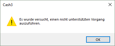

ich benötige Rat zum Zahlungsverkehr. Jedes Mal, wenn ich ihn starten will, kommen folgende Fehlermeldungen:
2 x erscheint diese Fehlermeldung:

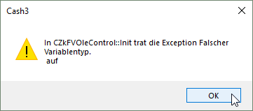

Nach Klick auf OK dann diese Meldung:
Wenn diese dann bestätigt wird, schliesst sich das Fenster und eine Windowsabsturzmeldung erscheint.
Alle Programme sind über den Installationsmanager aktuell gehalten.
