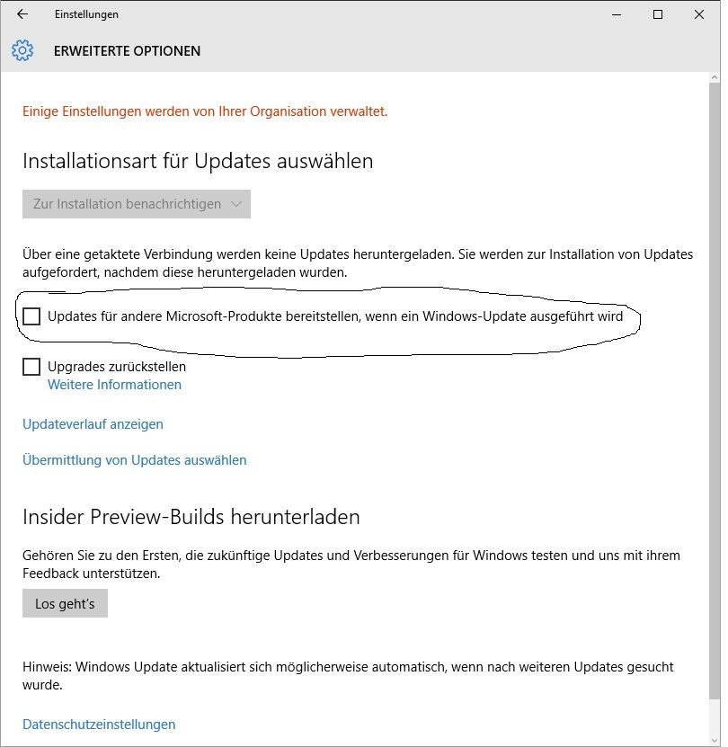

Mit peer-to-peer updater ist das hier:
gemeint. Der Vogel muss sich ja irgendwo in einem DNS eintragen - wenn das der lokale ist, kann sich die Sache schon mal als zickig erweisen.

Die Einstellungen habe ich nachträglich als einen der "Reparaturversuche" hinzugefügt.  Bisher lief das System ohne die Konfiguration.

Der Haken sollte schon fehlen, falls gesetzt ist die Funktion eingeschaltet.
