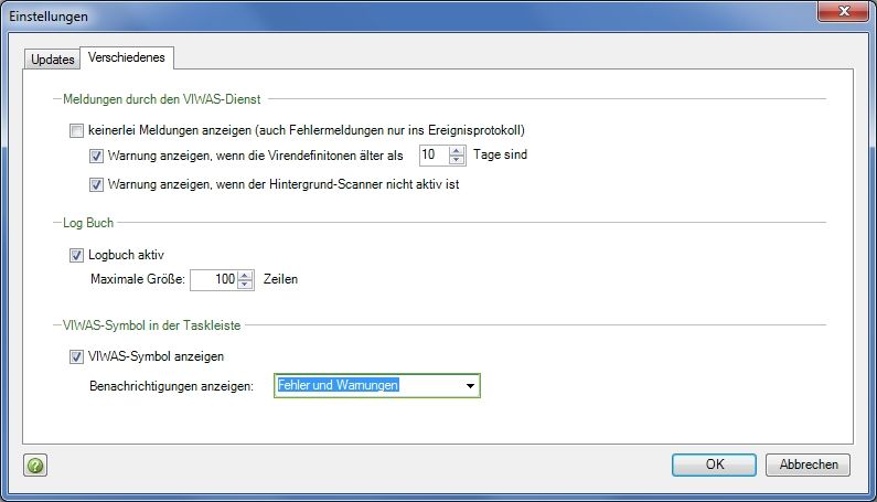

Hallo Herr Verwerich,
VIWAS starten und die EInstellungen aufrufen (es werden evtl. Administratorrechte verlangt).Zwischenablage01.jpg
Hier können diverse Einstellungen vorgenommen werden. Am besten Sie testen verschiedene Szenarien.

Das einzige Problem ist hier: entweder ich sehe nichts (auch Probleme nicht) und muss aktiv ins Ereignisprotokoll schauen oder aber ich komme am Popup nicht vorbei.
Ein Popup nur bei Fehlern wäre wesentlich sympathischer - oder die von Herrn Verwerich angefragte Lösung - ein nicht so aggressives Fenster à la Outlook/DATEV pro-Mitteilungen.
ulli_preuss
137 Mal angesehen
Und genau das kann man doch einstellen.

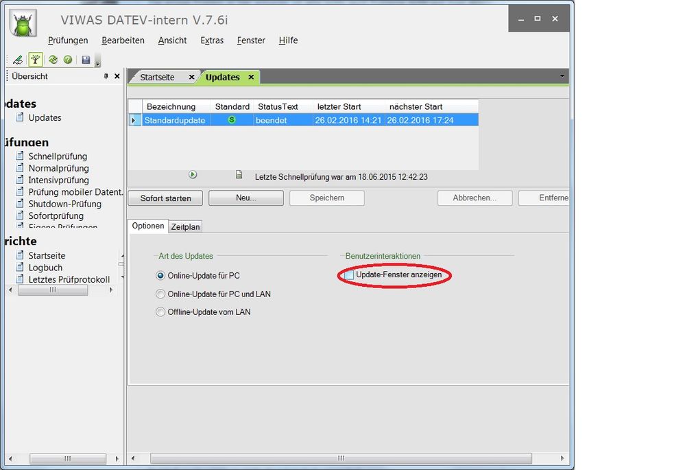

ich vermute das Sie einfach das Updatefenster von VIWAS abschalten möchten, damit der Fokus während der Arbeit nicht auf das VIWAS Updatefenster springt.
Der Haken muss, wie bei dem unten angefügten Bild, raus. (VIWAS öffnen, "Updates" in der linken Spalte doppelklicken und den Haken bei "Update-Fenster anzeigen" rausnehmen). Bitte vergessen Sie anschließend nicht den "Speichern" Button zu drücken.
Danach poppt das Update nicht mehr auf.
Ich hoffe das Sie diese Option gesucht haben. Ansonsten können Sie sich gern nochmals an uns wenden.
