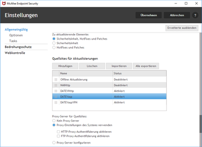

Es scheint an den Updatequellen (Einstellungen -> Allgemeingültig -> Quellsites) zu liegen. Ist eine Updatequelle aktiviert aber nicht erreichbar, wird ein Ordner erzeugt und nicht mehr gelöscht. Dies kann auch bei mehreren Quellen der Fall sein, d.h. es werden dann mehrere Ordner angelegt.
McAfee scheint hierbei die Quellen von oben nach unten durchzugehen und jede auszuprobieren. Ist eine Quelle erreichbar wird diese genutzt und die weitere Quellen nicht mehr kontrolliert. Das sind zumindest meine Beobachtungen.

Folgendes sind wichtige Punkte im Umgang mit dem beobachteten Verhalten:
- die Quellsites kontrollieren und ggf. nicht erreichbare Sites bereinigen/deaktivieren
- das temporäre Windows-Verzeichnis regelmäßig bereinigen. @metalposaunist  Danke für den Tipp
 Hallo @ludwig_aulitzky
d.h. als NICHT DATEVasp Kunde deaktiviere ich die beiden unteren Einträge??
NACHTRAG: Man kann hier nicht deaktivieren, nur löschen

Hallo siro,
genau, als NICHT DATEVasp-Kunde können Sie die beiden letzten Einträge (DATEVasp, DATEVaspVPN) deaktivieren. Hierzu müssen doppelt auf die Einträge klicken, dadurch gelangen Sie in einen Einstellungsdialog wo Sie die Quellsite deaktivieren können.
Ganz pragmatisch können Sie als nicht DATEVasp-Kunde die o.g. Einträge auch löschen.
Normale Clients welche über eine Onlineverbindung verfügen benötigen lediglich die "DATEVhttp"-Quelle.

Der Vorschlag von Metalposaunist hinsichtlich Skript ist sicher ok, wird bei uns aber nicht umgesetzt (mangels Fachkompetenz). Somit wäre für uns das Deaktivieren der nicht erreichbaren Quellen (alles außer DATEVhttp) eine Lösung, die mich allerdings an jeden Client und Server zwingt.
Würde ich nur bei absoluter Notwendigkeit machen.
