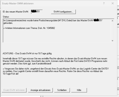

Kann ich jedoch nicht weil er meckert "Im Lizenzpoolverzeichnis wurde keine Poolsicherungsdatei (M*.DVL-Datei) für das Master-SWM "SWM-ID" gefunden." Als ID ist jedoch das Mudul des persönlichen Sticks angegeben.

Danke, das habe ich nun gemacht mit dem angesteckten Betriebsstick am Lizenzmanager. Mail kam zurück, fehler bleibt jedoch danach bestehen ich kann keinen Ersatz-SWM aktivieren, da der Fehler bestehen bleibt:

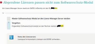

Hallo Hapet,
das bekomme ich folgenden Hinweis:
Angesteckt ist der Betriebsstick mit : XXXX051
Erwartet wird aber wohl der USer Stick mit : XXXX389
Diesen Userstick kann ich jedoch nciht anklemmen am Lizenzmanager. Der DATEV Server inkl. Lizenzmanager befindet ishc in einem Rechenzentrum und ein Stick kann nicht so ohne weiteres getauscht werden und über RDP geht es ja nicht.
