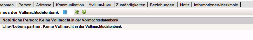

Gestern habe ich nach dem System - inaktive VDB-Info alle Mandanten identifiziert und entsprechend die Vollmachten aus der VDB gelöscht und heute morgen einen Abgleich mit der VDB gestartet.
Leider ist das rote Symbol in der Spalte VDB-Info nicht verschwunden. Sollte es doch?
In den Stammdaten-Schnellübersicht des betreffenden Mandanten ist aber keine Vollmacht eingetragen:
Was habe ich hier falsch gemacht?

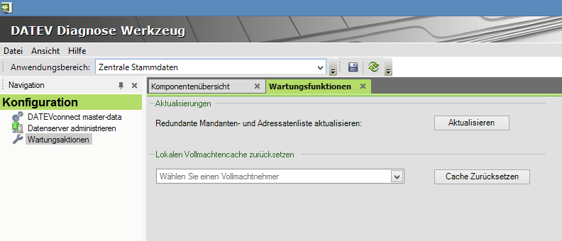

vielleicht mal den Vollmachten Cache leeren:
Zu finden im DAP unter "Organisation" ->"Werkzeuge"->"Diagnose-Werkzeug"
Dann den Anwendungsbereich "Zentrale Stammdaten" und auf "Konfiguration".
Manuela Jachert
Nachricht 21 von 27
592 Mal angesehen
Sie sind klasse, das hat zum Ziel geführt! Vielen Dank.
