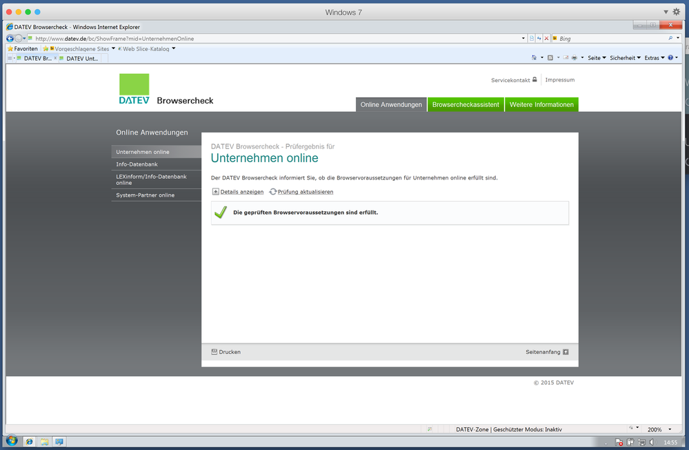

Ich nutze:
Host:
Mac Book Pro Retina - El Capitan
Parallels Desktop 11
Guest:
Windows 7
IE 8
Der Smartcard Test läuft ohne Probleme durch.
Der Browsercheck ist komplett bestanden.
Die 32bit Version des IE wirft den gleichen Fehler.

Der Browsercheck hat auch beim IE8 ohne jegliche Updates gesagt alles sei in Ordnung (Siehe obigen Screenshot).
