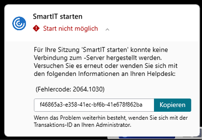

Citrix Workspace kann ich ganz normal starten. Der Aufruf der SmartIT-Sitzung über den Button funktioniert jedoch erst beim 2. oder 3. Versuch. Aus der Meldung geht hervor, dass keine Verbindung zum Server hergestellt werden konnte.

ich habe in der Firewall die genannten Ziele freigeben lassen und im Anti-Viren-Programm die Ausnahmen eingetragen. Eine leichte Verbesserung ist eingetreten. Bei 2 von 4 Programmaufrufen startete nach ca. 50 Sekunden die Anwendung beim ersten Aufruf.
