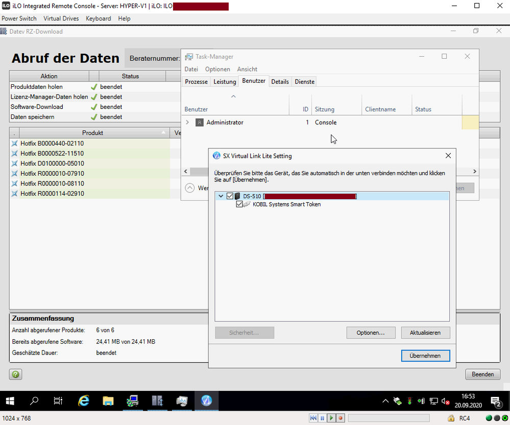

humm.. ich habe ein neu mydentity, und folgende Problem: "Die gerätebezogene Absicherung der RZ-Verbindung muss aktiviert werder "  aber der Sicherheitspaket findet meine mydentity nicht, auch nicht per console... wie kann ich aktivieren ? 🙂

Ist es ein WTS?
Falls ja, ist Remote=1 und nicht 2 wie beim "PC" (Dok.-Nr.: 1009322 nicht durchführen!)?
Erfolgt auf Aufschaltung auf die Console per VNC oder direkt phy. am WTS (oder z.B. per VMware vmrc oder HP iLO)?
Ein am Client angesteckter mID kann in der RDP Sitzung kann nicht für den LiMa verwendet werden und die "Gerätebezogene Absicherung der RZ-Verbindung" die für den KOMM Server benötigt wird kann nicht verwendet werden (#SPP12010).

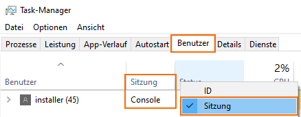

Steht im Task-Manager bei Sitzung auch Console?
( https://www.datev.de/dnlexom/api/content/v01/image/st12979359243_de.png )
Bei Silex könnte es auch sein dass es ggf. auch am Treiber liegt s.h. Virtualisierung: Erfahrungen aus der Praxis .
Wird die Silex mit dem SX Virtual Link oder dem SX-Virtual Link Lite als "SX-VL als Dienst" eingebunden?

Silex habe ich wieder gestartet, aber jetzt habe ich Lizenz Server Manager inkonsistent..und wieder Dfü Fehler...was für ein Wochenende... ich weiß nicht mehr was ich machen soll... Hilfe ?

 Silex mit dem  SX-Virtual Link Lite

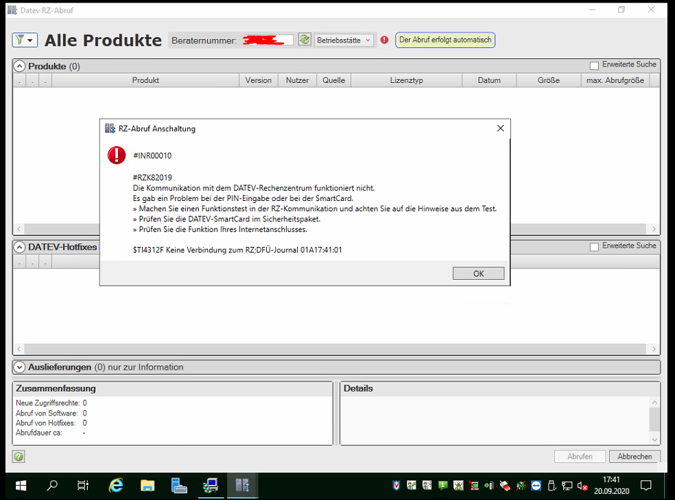

Sehe ich es dann richtig dass nicht um einen WTS sondern nur um einen FS (2019) geht der einen LiMa-Server mit einem Hardlock als SWM hat und der einen mID für den KOMM-Server hat der über die Silex eingebunden wird?
->Das würde so nicht funktionieren wenn man per RDP auf den FS aufgeschaltet ist und arbeiten möchte.

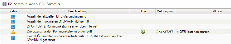

Der LiMa Fehler sieht mir mehr so aus als ob der Master getauscht wurde und noch keine Lizenzen vorhanden sind, bitte etwas genauer erklären was gemacht wurde.
Mit dem zweiten nachgelieferten Bild wird der KOMM-Server Fehler klarer.
Da der LiMa-Server nicht läuft fehlt auch die KOMM-Server Lizenz.

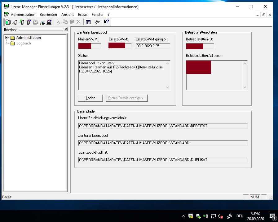

Welches SWM ist denn im LiMaAdmin aktuell eingestellt?

Welches SWM ist denn im LiMaAdmin aktuell eingestellt? SmartCard ( MyDentity), Status: OK
Status:
Lizenzpool ist NICh konsistent
Poolsicherung NICHT o.k.
Lizenzen sind KEINE vorhanden

Der mID wird erkannt und ist im LiMa auch als SWM eingestellt!
Ist er auch im LC Master und war es bisher?
Wurde der mID an dem FS schon mal als Master erfolgreich verwendet?
... was war mit dem Hardlock wie wurde der bisher verwendet was wurde mit dem gemacht?

Hier noch zum Abschluss noch ein Bild von einem WTS 2019 mit DVD 14.0 und mID für LiMa und RZ über Silex per iLO Console.
->Auch das funktoniert nach wie vor

Das ist doch der FS mit ganz normal Remote=1, oder?
Der LiMa läuft doch jetzt wieder mit den mID als Master auf diesem FS und ist grün!?
->ggf. ist nur das Icon rot!?
->im Startmenü unter DATEV das Sicherheitspaket 6.8 bitte direkt starten, wird dann das Icon grün?
ralore
Nachricht 30 von 39
5171 Mal angesehen
Das ist der FileServer , zugriff via VMware Remote Console.
Der LiMa läuft doch jetzt wieder mit den mID als Master auf diesem FS und ist grün!? Lima Ist Grün
->ggf. ist nur das Icon rot!? Ja, Ist ROT
-> im Startmenü unter DATEV das Sicherheitspaket 6.8 bitte direkt starten, wird dann das Icon grün?nein, immer ROT.
