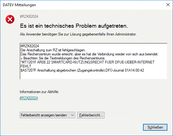

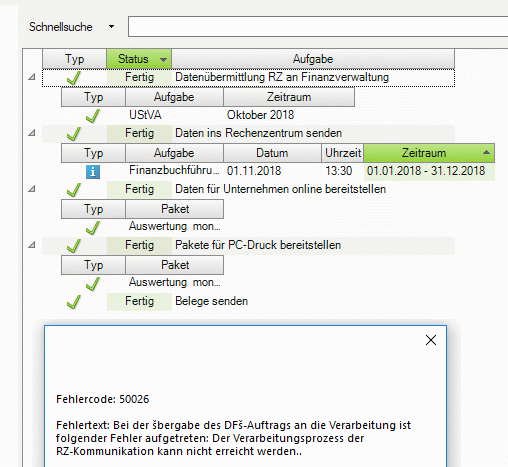

Nun nach Abschluss der Buchführung für Oktober und erfolgreichen DFÜ-Übertragung der Fibu-Daten (erst mal ohne Festschreibung, da ich in den Tagen danach meist noch kleine Korrekturen vornehme) samt einer dreistelligen Zahl von Belegen erschien gleichzeitig eine merkwürdige Fehlermeldung, die das Auftrags-Log überlagerte:
Nachdem ich den Datev-MItteilungscenter aufrief und versuchte, die dort enthaltenen Meldungen anzuzeigen, kam gleich eine weitere Fehlermeldung. Hier wird behauptet, dass Smartcard-Rechte für die Übertragung ins RZ fehlen würden (was so natürlich Quatsch ist, weil sonst die Übertragung der Daten aus der Buchführung heraus ja gar nicht funktioniert hätte).

Komischerweise konnte ich aus der Liste selbst mit meiner Beraternummer nur ein einzige Meldung abrufen. Beim Klick auf alle anderen Meldungen erscheint wieder die Meldung mit dem RZ-Problem #RZK82024.

Nachdem ich in der RZ-Konfiguration diese "neue" Beraternummer mit meiner richtigen überschrieb (am Kennwort habe ich nichts geändert), funktionierte auch der RZ-Funktionstest einwandfrei (bis auf einen seltsamen Schnittstellenfehler CC50026F) und es ließen sich nun auch sämtliche Meldungen aus dem Mitteilungscenter einwandfrei ohne Fehlermeldung aufrufen.

Die Meldung CC50026F ist ursächlich ein Rechteproblem. Vermutlich werden verschiedene Programmteile mit abweichenden Rechten gestartet. Die Lösung finden Sie auf der Informationsdatenbank unter folgendem Link:
CC50026 - Bei der Übergabe des DFÜ-Auftras an die Verarbeitung ist ein Fehler aufgetreten
