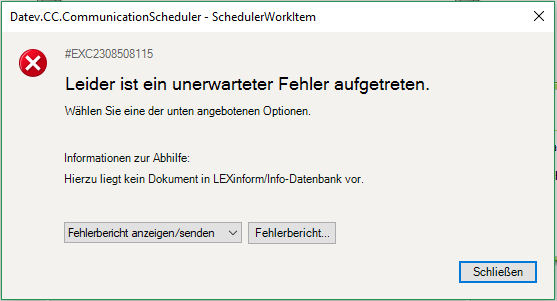

Versuche ich nun allerdings meine Rechnungswesen-Anwendung zu öffnen bekomme ich folgenden Fehler:
2018-01-17 12_00_45-DATEV RW compact [wird ausgeführt] - Oracle VM VirtualBox.png
Nach ein paar Sekunden schmiert der DATEV Arbeitsplatz komplett ab.
Der Fehler tritt auch auf, wenn man versucht das Service-Tool oder die Rechteverwaltung zu starten.
Hier ein kleiner Auszug aus dem Fehlerbericht:
#EXC2308508115
Das Objekt des Typs "System.DirectoryServices.AccountManagement.GroupPrincipal" kann nicht in Typ "System.DirectoryServices.AccountManagement.UserPrincipal" umgewandelt werden.
ExceptionType: System.InvalidCastException
#EXC2308508115
ExceptionSource
Für mich sieht das nach einem Berechtigungsproblem / Benutzerproblem etc. aus...
Kann jemand damit was anfangen oder kann mir jemand einen Tipp geben wo mein Fehler beim Umzug der Daten etc liegt?

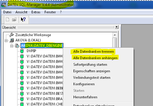

Bitte testen:
DATEV SQL-Manager (Administrator) V.4.4 starten
- Alle Datenbanken trennen (werden rot)
- Alle Datenbanken wieder verbinden
Danach sollte alles laufen (ohne PC- Neustart)

Hallo Herr Kolberg,
habe ich gerade probiert. Ohne jeglichen Erfolg. Die Fehlermeldung und das Verhalten bleibt identisch.

Hier muß ich nach dem Einkopieren seit der DVD 11.0 immer alle Datenbanken trennen und neu anhängen.

Das kann ich bestätigen: Die Datenanpassung alter Daten mit der DVD11.0 klappte irgendwie ("Problemlos" lies meine Tastatur nicht zu...)
Wenn der neue Kanzlei- SQL- Server die Datenbank erst einmal in Besitz genommen hat, ist das Kind in den Brunnen gefallen und man kommt um das Trennen und neu Verbinden nicht herum.
Ein einfacher PC- Neustart reicht nicht aus.
