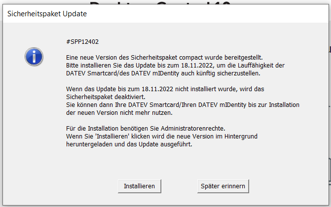

... habe nichts gegen Updates, aber Updates können gelegentlich auch Probleme verursachen
... evtl. sind ja irgendwelche Voraussetzungen bei dem Einen oder Anderen (noch) nicht erfüllt
... und solange man mit der jetzigen Version noch arbeitsfähig ist, will man nicht an dem Ast sägen, auf dem man sitzt 😎
.. eine Versionsnummer und ein Link zu einem Hilfe-Center-Dokument hätte bei dieser Meldung nicht geschadet

Hallo @vogtsburger,
bisher verläuft das Update aus meiner Sicht sehr ruhig und ohne Probleme. Es ist das Sicherheitspaket compact 7.32. Für Neuinstallation steht die Version schon seit 4.10. im Download-Bereich.
Danke für den Vorschlag mit dem Hilfe-Center-Dokument, wir werden das für das nächste Update prüfen. Zur Meldung gibt es auch schon ein Dokument: SPP12402 im Sicherheitspaket compact - DATEV Hilfe-Center

danke für das Feedback, @Andreas_Bär
... falls aber wider Erwarten das Update zu Problemen führt ...
... lässt sich dann die alte Version noch herunterladen und installieren oder wird der Download-Link überall entfernt und die Datei im Download-Verzeichnis gelöscht (wie bei "belegtransfer374.exe") ?

@vogtsburger
Die alte Version wir nicht mehr zum Download angeboten, automatisch gelöscht wird nichts. Wenn es tatsächlich ein Problem gibt, finden wir aber sicherlich eine Lösung 🙂
