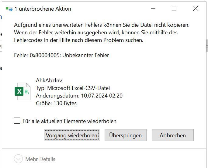

Ich liebe es, wenn ein funktionierendes Produkt durch ein nicht funktionierendes ersetzt wird. Die Daten Rewe aus MyDatev Bestandmanagement können nicht extrahiert werden (siehe unten). Es ist traurig, dass ein flüssiges Arbeiten von einer Software konterkariert wird.
Möglicherweise "nur" ein SmartIT-Problem- es läuft heute nix bei Outlook + Co.
300 Mal angesehen
Du entzippst mit Windows Boardmitteln. Windows Boardmittel verstehen keine Passworteingabe vor dem Extrahieren. Du musst Drittanbietersoftware wie 7zip dazu nutzen. Und wenn Du in Deiner SmartIT 7zip nicht hast, dann haben wir ein Prozessproblem gefunden 😅

Nachtrag: 7Zip ist bei SmartIT enthalten, ich musste es nur im Kontextmenü auswählen anstelle von "Entpacken". Jetzt hat es geklappt. Ist eben alles etwas frickelig und leider nicht immer eindeutig beschrieben, was zu tun ist.
Nun frage ich mich aber, was beim Mandanten ist? Wenn der 7Zip nicht hat (sondern auch nur die Bordmittel hat), steht er doch morgen bei mir auf der Matte und meckert?
