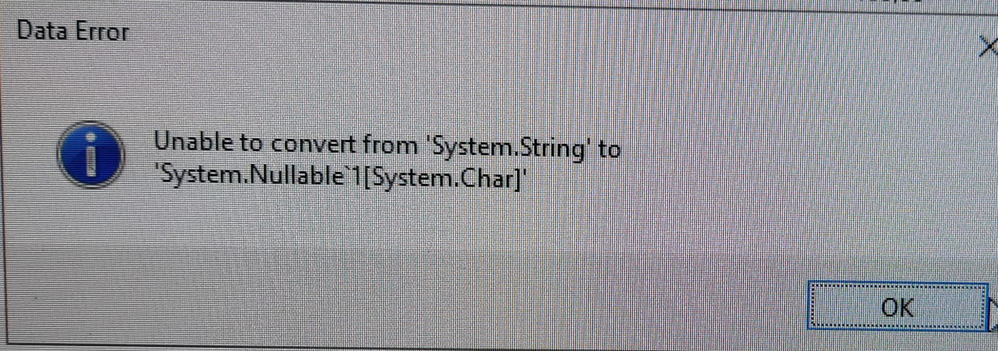

Kunde sagt mir nach dem "Jahreswechsel-Update" würde in Rewe beim "hin-und-her-klicken" z.B. Salden <=> Buchungsübersicht u.g. Fehlermeldung (sporadisch) aufpoppen. Rewe lässt sich dann nur noch per Taskmanager wegschießen.

Hallo @LS4B,
dieser Fehler tritt aktuell in den DATEV-Rechnungswesen-Programmen 11.3 auf, wenn parallel mit der Kontenabstimmliste der Summen- und Saldenliste sowie dem Arbeitskonto gearbeitet wird.
Die Behebung wird mit dem Service-Release 11.32 zu den Rechnungswesen-Programmen erfolgen, das voraussichtlich am 26.01.2023 ab 18:15 Uhr bereitgestellt wird.
Bis zur Behebung des Fehlers ist ein paralleles Arbeiten in den genannten Auswertungen nicht möglich. Statt des Arbeitskontos können Sie in Verbindung mit der Kontenabstimmliste stattdessen das Kontoblatt nutzen.
Alle Informationen finden Sie im Dokument  "Data Error" mit Programmabsturz in den DATEV-Rechnungswesen-Programmen 11.3
