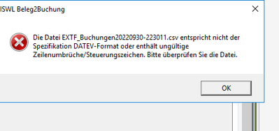

Seit ca. 5 Tagen liegt die Buchhaltung lahm, weil wir keine Rechnungen über ISWL Beleg2Buchen einspielen können.
Wir erhalten folgende Fehlermeldung:
Zuerst dachte ich, das im Vorsystem etwas geändert wurde, nun haben wir aber probiert alte Daten, die schon im System sind, erneut einzuspielen... und was soll ich sagen, auch da ploppt diese Fehlermeldung auf. Hat jemand eine Idee warum das passiert? Bzw. was geändert werden muss? Ich bin echt am verzweifeln, weil nichts mehr geht!

DATEV ist up2date? Das ISWL Programm ist up2date? Wenn ja, welche Version?
Am 29.09 gab's dazu ein Update auf v1.5 von DATEV: Aktuelle Version von DATEV ISWL Beleg2Buchung
Klingt im Changelog gar nicht mal so falsch:
Zeilenumbrüche werden bei der Verarbeitung von Dateien berücksichtigt, wenn das Feld mit Zeilenumbruch ein Hochkomme enthält.

Ich hab gerade geschaut. Version ist V.1.5
Also sollte die neuste sein.

@üpsi1980 ,
wurde vielleicht die csv-Datei mit Excel geöffnet und neu gespeichert ?
Ich habe auch schon mit der neuesten Version gearbeitet, "verarbeitet" und eingespielt und hatte keine Probleme
Apropos öffnen der CSV-Datei:
.... am ungefährlichsten mit einem Text-Editor, z.B. "notepad.exe" u.a.
... noch etwas:
genau an welcher Stelle des Prozesses erscheint die Fehlermeldung ?

Nein. Tatsächlich nicht, aber ich hab gerade entdeckt woran es wohl liegt... jedenfalls geht es, wenn ich etwas in der Kopfzeile ändere...
Die "" müssen weg.
Dann geht es!

Den Fehler hatten wir gestern auch. Hier lag es scheinbar an ™-Symbolen im Buchungstext. Nacch dem Entfernen diverser Sonderzeichen klappte es.
