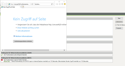

erhalte folgende Fehlermeldung am Ende des Funktionstestes (Auf einem Arbeitsplatz - Citrix Sitzung):
#RZK77007 habe ich abgearbeitet leider kein Erfolg!
Was hat die URL : "http://ore.exe%20-noframemerging/" zu bedeuten? (Auf dem Fileserver gibt es keine Probleme)
Vielen Dank im Voraus!

das hängt damit zusammen das der StandardBrowser nicht korrekt ermittelt werden kann.
Da wird die Registry ausgelesen, was steht bei dem betroffenen User unter
HKEY_CURRENT_USER\Software\Microsoft\Windows\Shell\Associations\UrlAssociations\https\UserChoice
bei dem Wert ProgId?
Bzw. welche Browser ist als Standardbrowser aktiv?
Der zweite Registry Zugriff ist dann die Kommandozeile des Browsers ermitteln, die steht dann unter
HKEY_CLASSES_ROOT\<die oben ermittelte ProgID>\shell\open\command\ unter dem "Default" Wert.
Den Fehler gab es schonmal als ein Chrome als Standardbrowser per Gruppenrichtlinie erzwungen wurde aber auf dem Rechner kein Chrome installiert war.

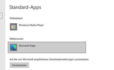

Auf dem ASP war kein Standardbrowser eingestellt, hier einfach unter Standardprogramme den installierten Internet Explorer auswählen.

wir hatten das Problem, dass der Microsoft Edge Browser nicht als Standardbrowser gesetzt wurde (per GPO). Dieses Problem haben dann meine Kollegen behoben ("Es gab anscheinend einen Namensdreher in der GPO Defintion (in der .xml Datei)").
Prüfen Sie doch mal welchen Browser Sie als Standard gesetzt haben:
Falls keiner gesetzt ist, diesen setzten und dann nochmals erneut ausprobieren.

Danke, genauso gemacht.
