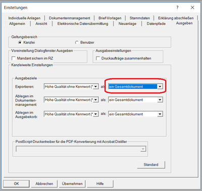

@HubBert
Unter Extras/Einstellungen/Ausgabe/Ausgabeziele gibt es eine Einstellmöglichkeit auch für den Export. Dort kann man zwischen Einzeldokumente und Gesamtdokument wählen.
Ergänzung: Dort auch unter Ausgabeeinstellungen den Haken bei <Druckaufträge zusammenhalten> setzen.

Nur bekomme ich jedes Formular (zB bei der Einkommensteuererklärung) als einzelnes pdf - muss ich da noch in den Einstellungen was ändern, damit wieder ein Gesamt-pdf gedruckt wird?
Haben Sie sich meinen Weg oben angesehen?
Wenn Sie dort die gewünschten Formulare auswählen, macht das (ESt)Programm immer 1 Gesamt-PDF.
Wie erstellen Sie Ihre PDF's aus z.B. dem ESt-Programm?
Nachtrag: Bei mir funktioniert es mit unten gemachten Einstellungen. "Druckaufträge zusammenhalten" ist - zumindest bei mir - nicht notwendig.
