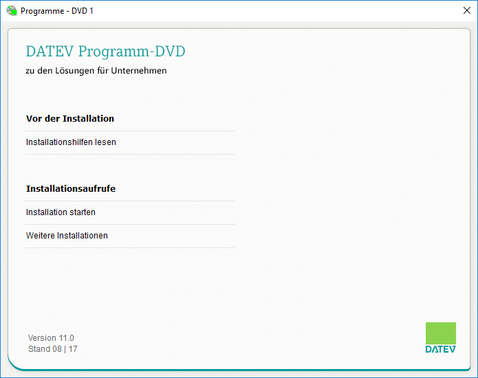

hi,
habe das Umstiegsangebot von der bisherigen (und abgekündigten) Version "Datev Mittelstand Faktura und Rechnungswesen Einzelplatz pro" wahrgenommen und wollte das Programm installieren, also auf die neue Version 11 (ohne Einzelplatz).
Leider bricht das Programm nach wenigen Schritten ab, zum Schluss erscheint Fehler #INA00004.
Habe hier schon nachgeschaut, bin aber nicht schlauer geworden.
Der USB-Stick (Smart-Card) ist eingesteckt, Kennwort korrekt eingegeben und die offenbar benötigten Downloads werden ja aus dem RZ korrekt abgerufen, wie man nachfolgend sieht (das AV-Programm ist natürlich deaktiviert).

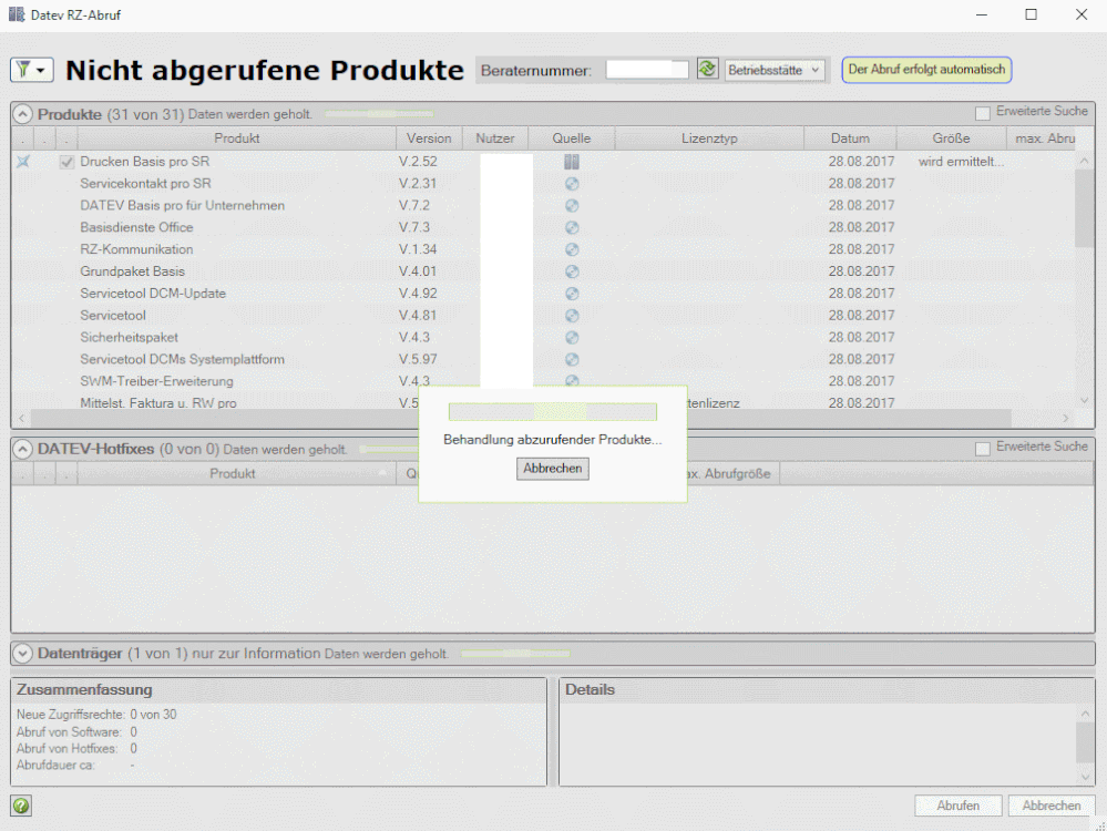

Hier nun die Screenshots. Seltsam ist übrigens, dass dieses Programmfenster "Nicht abgerufene Produkte" und danach "Abruf der Daten" gleich mehrmals hintereinander aufgerufen wird und dann wieder von selbst verschwindet (obwohl zuvor nur einmal auf "Fertig stellen" geklickt wurde). Die Screenshots dieses Programmteils hab ich der Einfachheit halber nur einmal aufgelistet.
Solche Probleme gab es mit der Einzelplatz-Version bisher nie. Mir scheint, dass das Installationsprogramm mit dem Update von der Einzelplatz-Version durcheinanderkommt und irgend eine andere Version voraussetzt (die DVD fehlte in der Lieferung letzte Woche; ich musste sie nachträglich anfordern).

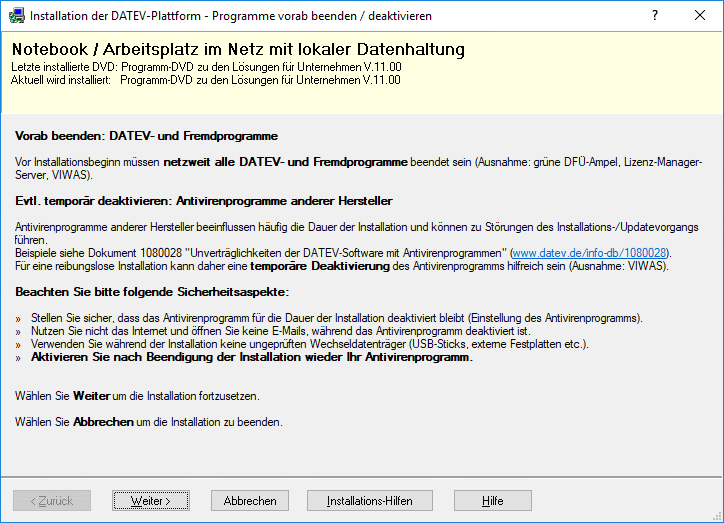

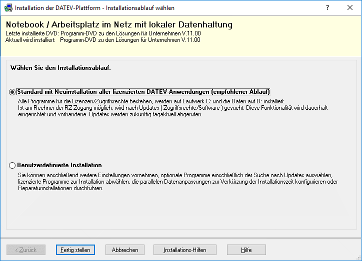

Klick auf "Installation starten"
Hier Klick auf "Weiter"
Hier Klick auf "Fertig stellen"

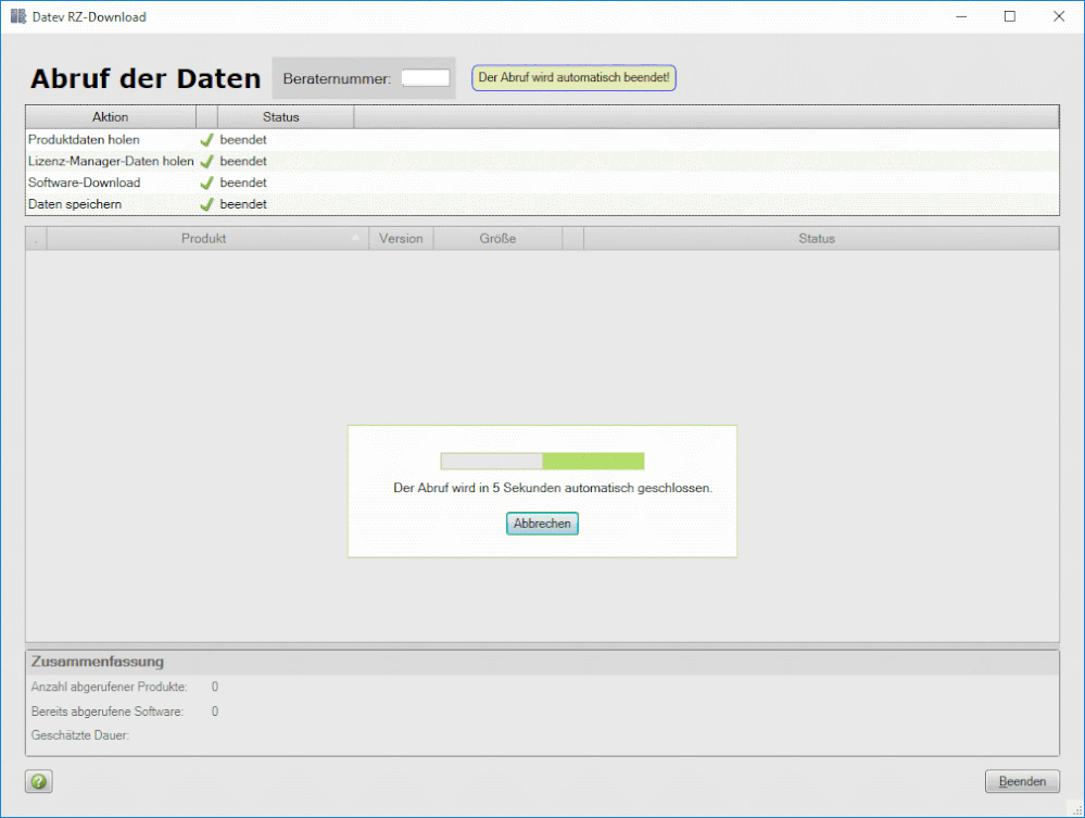

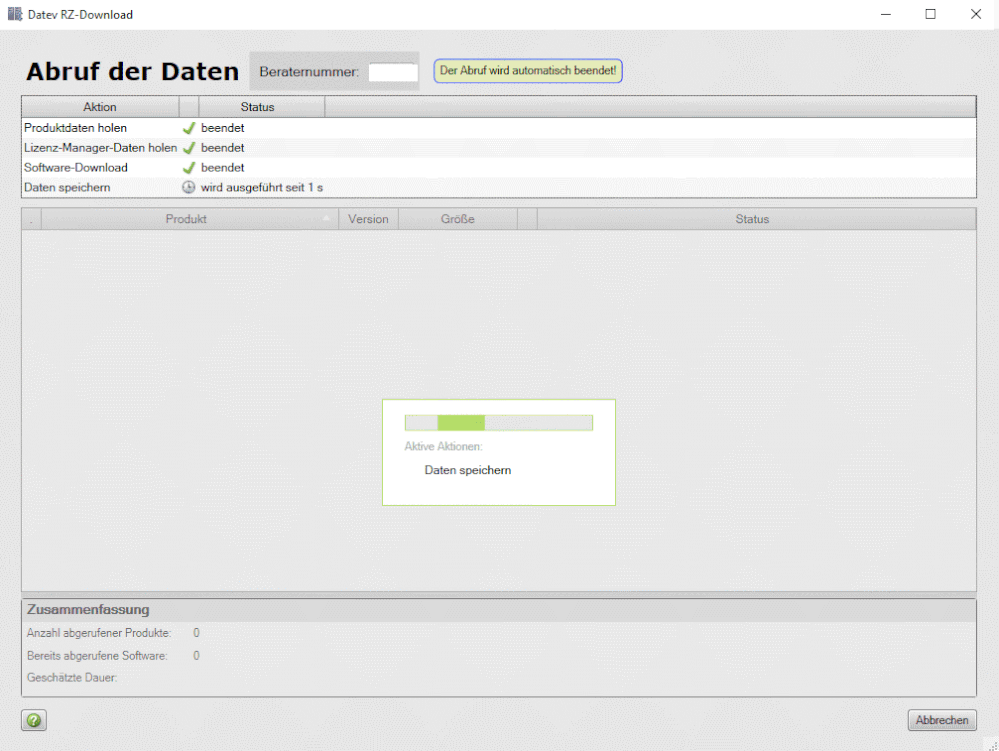

Dieses Fenster (abwechselnd mit den zwei nachfolgenden") erscheint dann zwei oder dreimal hintereinander
Der Abruf beendet sich hier wieder, startet sich danach von selbst wieder neu (siehe oben "nicht abgerufene Programme").

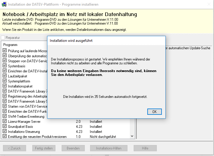

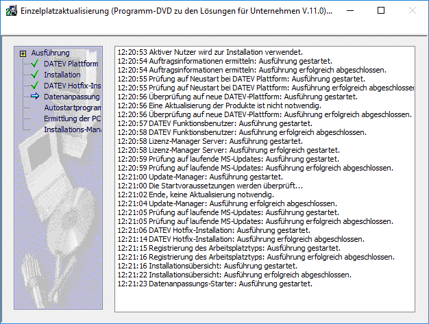

Danach erscheint dieses Fenster, indem man aber gar nichts anklicken kann.

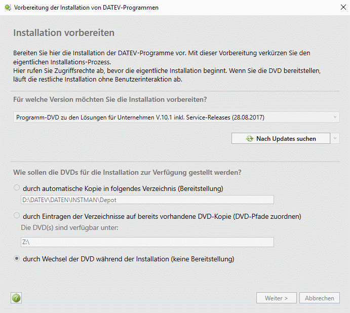

...denn es erscheint dieses Fenster:

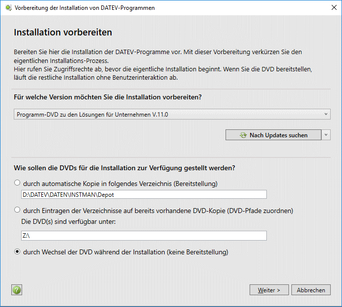

Kann man im vorletzten Fenster evtl. auf Programm DVD ... V.11.0 umstellen?
Wenn nein, dann im Logistic Center nachfragen, warum es keine Zugriffsrechte für die DVD 11 gibt; Zugriffsrechte bereitstellen lassen; Zugriffsrechte abrufen; installieren.

Nein, man kann gar nichts auswählen.
Seltsam ist: Auf der DVD (wie im Installationsprogramm zu Anfang) steht zwar "Version 11.0, Stand 08/2017". Auf dem Lieferschein steht hinten aber komischerweise Version "10.10".
Bestellt habe ich das selbst per von Datev zugesendetem Formular. Eigentlich sollte doch Datev dann klar sein, dass dann auch mögliche Rechte geändert werden sollten (falls das tatsächlich das Problem sein sollte, ganz sicher bin ich mir nicht).
495 Mal angesehen
vermutlich wurden Ihnen die korrekten Rechte noch nicht bereitgestellt. Bitte wenden Sie sich unbedingt, wie schon empfohlen, an unsere Logistik. Kontaktdaten finden Sie hier unter 2.1: http://www.datev.de/lexinform-infodb/0908003

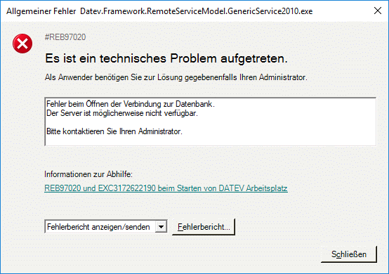

Irgendwann im Laufe der Installation kommt aber eine neue Fehlermeldung, es sei keine Verbindung zur Datenbank möglich (was ansich nicht wundert, denn die Datev-Dienste werden ja im Laufe der Installation beendet).
Es wird dann auf ein Dokument in der Info-DB verwiesen, wo tatsächlich behauptet wird, der dieser Fehler würde nur auftreten, wenn Lohn und Gehalt/Lodas installiert wäre (was bei meiner bisherigen Einzelplatz pro Version natürlich nicht der Fall ist).

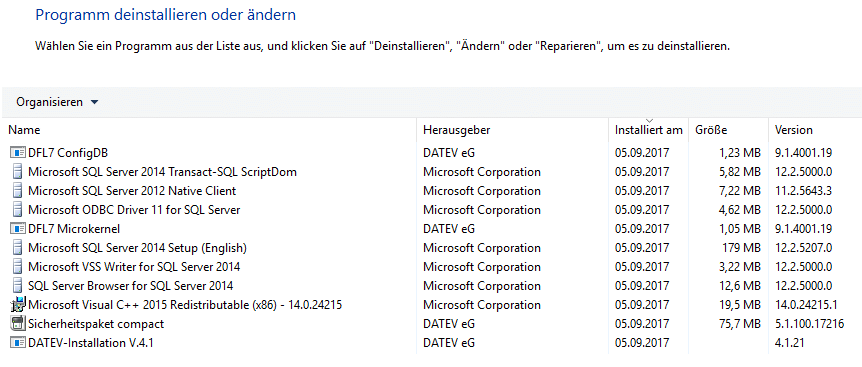

Auch interessant: Selbst wenn die Installation zuvor (wie in den oben erwähnten Screenshots) immer abbrach wegen dem Rechtefehler: Es wurden vorgestern trotzdem schon irgendwelche Datev-Teile installiert, wie in der Systemsteuerung unter Programme & Features zu sehen ist. Möglicherweise liegt der Fehler darin (siehe Screenshot ganz unten).

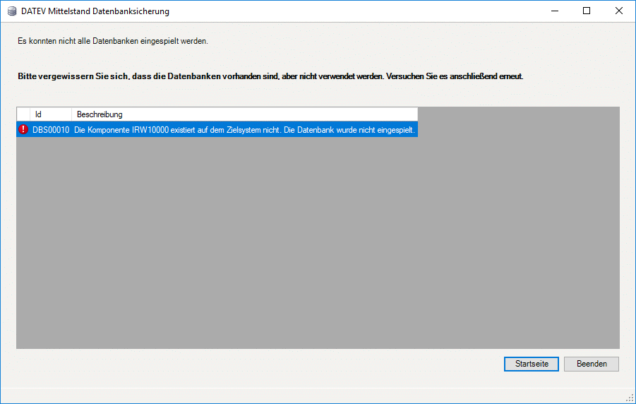

Seltsam war dann nur, dass bei der Neuinstallation beim Zurückspielen mit dem Mittelstands-Backupprogramm der nachfolgend abgebildete Fehler angezeigt wurde, dass die "Komponente IRW 10000" nicht eingespielt worden wäre - denn das ist ja eigentlich die Komponenten-ID für das Rechnungswesen:
Doch nach Testen der testweise durchgeführten Neuinstallation funktioniert auch hier Rechnungswesen endlich einwandfrei.
