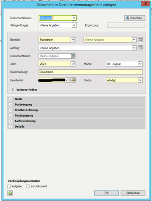

Das kann ich bei mir auswählen. Bei letzterem geht bei mir die Ablagemaske von DATEV DMS auf 😊. Dauert zwar ewig lang aber passt am Ende.

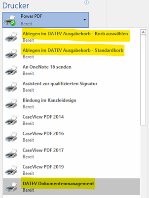

Aktuell schaut es so aus:
Es fehlt also noch ein wenig mehr ... ich versuche heute abend aber einmal Ihre Lösung.

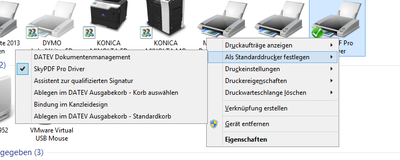

an der Stelle wird ja immer nur ein Druckertreiber angezeigt (zumindest bei mir). Über den Standarddrucker sieht man dann auch die anderen Druckertreiber und beim Drucken aus den Anwendungen können alle ausgewählt werden:

364 Mal angesehen
*facepalm*
Danke Herr Schreiber! Warum aber sind die Drucker bei @metalposaunist einzeln aufgeführt?
Nachricht 11 von 12
352 Mal angesehen
Weil Windows die nur in der Systemsteuerung gruppiert; nicht aber in den Programmen (hier MS Word) selbst 😉. Per GPO kann man das wohl auch einstellen, dass die Gruppierung in der Systemsteuerung aufhört.

Nachricht 12 von 12
349 Mal angesehen
Denke nicht, dass sie einzeln aufgeführt sind. Das ist sicher über den kleinen schwarzen Pfeil rechts ausgeklappt.
