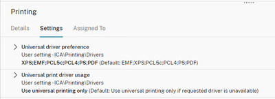

Mit diesen beiden Policies drucken bei uns alle Citrix User bis auf drei oder vier, wo tatsächlich dann noch ein Druckertreiber (alte HP Drucker) installiert ist:
EDIT: BTW: Bei der "Universal driver preference" drauf achten, dass "XPS" vorne oder je nach Citrix Virtual Apps & Desktops Version oben in der Liste steht. Wie im Screenshot halt. 🙂
