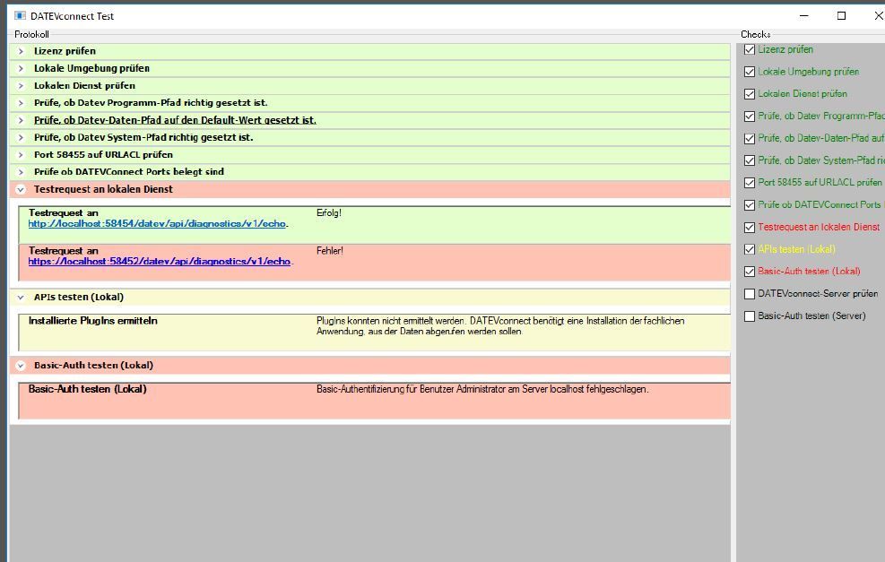

Mit dem Programm Datevconnnect Test - DcTestLauncher.exe können sie die Konfiguration prüfen, zu finden in …/Datev/Programm/B00815/V0500 - da sollte alles grün sein.

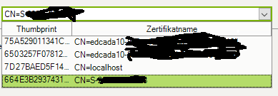

Das aktuell verwendete Zertifikat hat als Name den Windows Computernamen des DATEV Servers. Daher nehme ich an, dass dieses Zertifikat ein von DATEV generiertes selbstsigniertes Zertifikat ist. In der Theorie sollte ich das löschen können und DATEV generiert ein neues Zertifikat, oder?

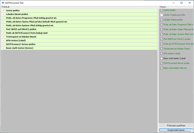

mit der fehlenden DMS API sind sie wohl auf dem richtigen Kurs, so sieht das Ergebnis des DCTestLaunchers bei mir jetzt aus:
Damals als nichts mehr funktioniert hat sah es so aus:
