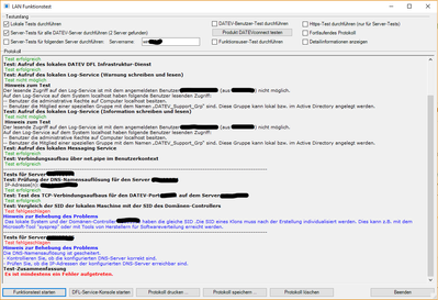

Was ist, wenn Sie "dstest" über Start | Ausführen aufrufen und hier den lokalen Test ausführen?
Witzig... Fehlgeschlagene Tests in der DATEVasp-Umgebung... 😂
Dann wäre noch der DATEV-SQL-Manager. Hier bei auftretenden Fehler die Verbindungstests durchführen, bevor Sie den Rechner neustarten!

Der Fehler tritt nur auf dem 'Anwalt' PC auf - auf dem 'Lohn' PC laeuft Datev mittlerweile ohne Probleme. Beide Rechner sind von der Hardware identisch, es gibt nur Unterschiede bei der Software (auf dem Anwalt-PC laeuft zum Beispiel 'Dragon NaturallySpeaking'). Wenn der Fehler auftritt, wird in der Regel gerade ein Dokument aus der Dokumentenablage in Word bearbeitet.
Was mich allerdings verwundert ist, dass der Fehler auch 'Die Authentisierung des Benutzers ist fehlgeschlagen' auswirft - das macht eigentlich keinen Sinn, da es ansonsten ja auch funktioniert. Wenn der Fehler auftritt, laeuft der SQL, ja - er benoetigt dabei allerdings ca 20% der CPU.
Ich werde beim naechsten Fehler den SQL Manager laufen lassen (danke fuer den Hinweis!), mal schauen, ob es hierbei mehr Informationen gibt. Falls nicht, werde ich mal in den sauren Apfel beissen und den RAM von 8 auf 16 erweitern.
