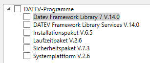

      Nach dem Neustart habe ich die Bluejeans-App gestartet und laufen lassen. Während dessen habe ich von der 16.0C die Installationsroutine "weitere Installationen" nur "Sicherheitspaket" installiert, so dass diese Programmversionen drauf sind.
  • Dann wieder Neustart - weil nötig - während Installation schaltete sich zwar mehrfach die Kamera ab - insbesondere beim "SiPa selbst" aber die App lief weiter.
    Nach dem Neustart lässt sich Bluejeans nicht mehr starten, mit der schon bekannten Fehlermeldung.
    Dann habe ich die Datev Framework Library 7 V. 14.0 (o.a. den ersten Eintrag) deinstalliert. Und die Bluejeans-App läuft wieder wie geschmiert!
    Aber DATEV halt nicht!!!!
    Ich denke - Bluejeans ist NICHT schuld - Oder!?
    Dann habe ich die DFL wieder installiert - und ich würde sagen, dass nach der Installation der "Browser Controls" der Bluejeansfehler wieder auftrat - ganz sicher bin ich nicht, aber es liegt mindestens nahe.
Um das o.a. Ergebnis zu verifizieren, habe ich dann ausschließlich die DFL BrowserControl deinstalliert - damit läuft Bluejeans wieder.
Ich denke daher
1) DATEV hat den Hut auf
2) die BrowserControls aus dem DFL haben eine Macke!

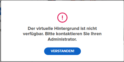

Hallo @Michael-Renz,
habe BlueJeans deinstalliert und den Maschinen-weiten Installer genutzt. Seitdem bekomme ich beim setzen des virtuellen Hintergrunds:
Jemand eine Idee?
EDITH: Einfach bei der Installation alle Haken ✔️ drin lassen 😂. Also auch den Haken für Special-Video-Effects oder wie BlueJeans das nannte.
