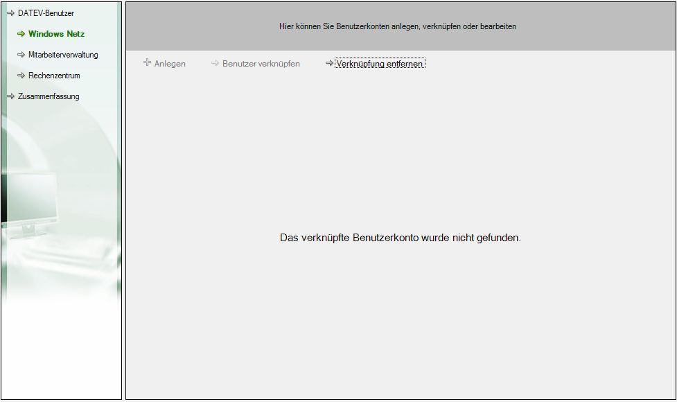

Wenn ich jetzt aber die Benutzerverwaltung aufrufe, dann habe ich bei allen bis auf zwei Benutzern unter Status ein grünes und ein rotes Männchen.
In den Details dieser Benutzer ist dann ein Ausrufezeichen bei dem verknüpften Windows-Konto. (Das Konto konnte nicht gefunden werden).
Es ist aber eindeutig vorhanden. Der Benutzer kann ich auch sowohl an Windows als auch (automatisch) an Datev anmelden.
Was stimmt denn da nicht?

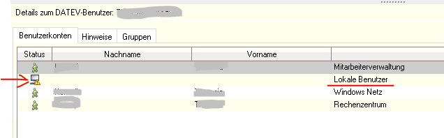

Ja, die sind alle verknüpft. Jeder Nutzer in der Liste hat drei Providereinträge:
- Windows Netz (mit gelbem Ausrufezeichen)
- Mitarbeiterverwaltung
- RZ Benutzer
Es können sich ja auch alle Anmelden und wie gewohnt arbeiten.

Jetzt kann ich Verknüpfung entfernen, neu hinzufügen, aber das ändert nichts.
Ich kann das Windows-Konto in der Liste auswählen, und dann steht da wieder der Hinweis.

Mehr als das steht da nicht.
Wenn ich mit Maus über das gelbe Ausrufereiche fahre steht im Tool-Tip nur "Das Konto konnte nicht gefunden werden".
Der Benutzer kann sich normal an Windows anmelden, und auch normal in Datev arbeiten. Den Dialog kann ich ohne Fehlermeldung schließen.

Hallo Hr. Rörig,
in der Benutzerverwaltung können Sie über die Schnell-INFO die Details zum DATEV-Benutzer einblenden.
Aufgrund Ihrer Beschreibung würde ich hier auf eine Peer to Peer-Umgebung schließen,
da eine Anmeldung in einer Domäne in der Konstellation nicht möglich wäre.
In einem PtP-Netzwerk sind die Windows-User lokal angelegt und werden somit unter Umständen in der Benutzerverwaltung als defekt angezeigt, sofern diese Benutzerkonten
nicht auf allen Rechnern existieren.
Komplexe Fehlerbeschreibungen lassen sich in der DATEV-Community schlecht diskutieren. Wenden Sie sich an den Anwenderservice der Benutzerverwaltung.
Den Administrator der Nutzungskontrolle können Sie nach Umstellung auf die Rechteverwaltung in der Benutzerverwaltung löschen.

Sehr geehrter Herr Schlosser,
Danke für diesen Hinweis.
Hier schlägt wohl die böse Historie zu.
Bei der Inbetriebnahme der Win7 Rechner (12/2009) hatten wir noch keinen Domänencontroller, so daß diese Geräte damals mit lokalen Benutzern ausgestattet waren. Später (02/2012) wurde der SBS 2011 in Betrieb genommen, alle Benutzer in der Domäne angelegt und die Geräte in die Domäne eingebunden. Längst sind alle PCs auf Stand: Fall- Creators Win 10
Stand heute:
- Alle Mitarbeiter nutzen ausschließlich die Windows Kennung in der Domäne
- Der Windows Domänen- Admin ist mit dem DATEV Admin verknüpft.
- Auf allen PCs befinden sich lokale Benutzer, die aber nicht genutzt werden.
- Zu diesen Benutzern wurde eine NuKo- Kennung zugeordnet.
- es gibt NuKo- Kennungen ohne Windows - Benutzer (Zweitkennungen...)
Was tun? (Rewe- Leistungsindex 8-10 Sekunden)
