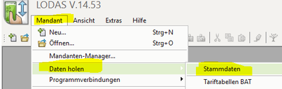

einmal Stammdaten holen aus dem Rechenzentrum - vielleicht ist bei Datev online was anderes als bei Ihnen vor Ort hinterlegt. Das hatte ich mit Zahlungsauswertungen.
Vorgehen: Mandant schließen, aber nicht das Programm
dann Daten holen:
Wenn die Daten geholt sind, nachschauen, ob da was abweicht. Ändern, Stammdaten senden.
Achtung: bisher ungesendete Stammdaten werden dabei gelöscht, meine ich. Also vorher Stammdaten senden, dann neu holen.

eigentlich werden die Stammdaten bei jeder Lohnabrechnung gesendet, soweit ich weiß.
Ich habe vor 15 Minuten den Prozess mit den Stammdaten holen angestoßen und warte nun auf die Rückmeldung. Das müsste mit dem nächsten Verarbeitungslauf passieren, richtig?
Nachricht 7 von 9
880 Mal angesehen
Nein, die werden sofort geholt. Du bekommst aber leider keine Rückmeldung, wenn sie da und verarbeitet sind.
lohnhilfe
Nachricht 8 von 9
873 Mal angesehen
Ja, gesendet wird immer alles. Es kann aber anscheinend mal passieren, dass im RZ plötzlich warum auch immer was anderes hinterlegt ist (DÜ an Bank statt DTA-Datei war es bei mir bei einem Mandanten, von einem Monat auf den anderen...). Da hilft dann tatsächlich nur, den RZ-Bestand einzuspielen und zu schauen, was da abweicht.
