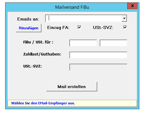

das ist wieder WorkFlow á la DATEV. Darüber bin nämlich auch schon gestolpert. Anscheinend kennt DATEV nicht die Funktion, auf eine Mail zu antworten.
Die einzige Lösung ist, die Dateien erst in einem Ordner zu sammeln und dann zu der Antwort hinzuzufügen. Tja, wieder einmal hat sich DATEV selbst ein Bein gestellt.
An DATEV:
Übrigens, man kann sehr wohl auf eine bereits geöffnete Mail direkt per VB/VBA zugreifen.
Das ist kein Hexenwerk.
Einmal ein Beispiel (als kleine Hilfestellung) wie auch aus einem separaten OL-Formular in einer bereits geöffneten EMail eine Mailnachricht incl. Tabelle etc. erstellen kann.

                Dim sSchlusssatz As String
                Dim cSumme As Currency
380             cSumme = (CCur(Nz(txtSVZ.Text, 0)) + CCur(Nz(txtZahllast.Text, 0)))
390             If cSumme > 0 Then
400                 If chkEinzug.Value = True Then
410                         sSchlusssatz = "Die Steuerzahlungen werden zum " & dFällig & " vom Finanzamt abgebucht."
420                 Else
430                     sSchlusssatz = "Bitte überweisen die Steuerzahlungen bis zum " & dFällig & "."
440                 End If
450             Else
460                 sSchlusssatz = "Das Guthaben wird Ihnen erstattet."
470             End If
480             With objDoc.Content.Find
490              .Text = "<Zahlungsart>"
500              .Replacement.Text = sSchlusssatz
510              .Forward = True
520              .Execute Replace:=wdReplaceAll, Forward:=True, Wrap:=wdFindContinue
530             End With
    If txtUStVA_Zeitraum.Text = "" Then
            GoTo Finaly
    Else
                Dim c As Cell
                Dim aTbl As Word.Table
540             Set aTbl = objDoc.Tables.Item(1)
550                 On Error Resume Next
560                 With aTbl
570                     .Borders(wdBorderLeft).LineStyle = wdLineStyleNone
580                     .Borders(wdBorderRight).LineStyle = wdLineStyleNone
590                     .Borders(wdBorderTop).LineStyle = wdLineStyleNone
600                     .Borders(wdBorderBottom).LineStyle = wdLineStyleNone
610                     .Borders(wdBorderHorizontal).LineStyle = wdLineStyleNone
620                     .Borders(wdBorderVertical).LineStyle = wdLineStyleNone
630                     .Borders(wdBorderDiagonalDown).LineStyle = wdLineStyleNone
640                     .Borders(wdBorderDiagonalUp).LineStyle = wdLineStyleNone
650                     .Borders.Shadow = False
                        .PreferredWidth = objWord.CentimetersToPoints(9)
                        .Columns(1).PreferredWidthType = wdPreferredWidthPoints
660                     .Columns(1).Width = objWord.CentimetersToPoints(3)
                        .Columns(2).PreferredWidthType = wdPreferredWidthPoints
670                     .Columns(2).Width = objWord.CentimetersToPoints(3)
                        .Columns(3).PreferredWidthType = wdPreferredWidthPoints
680                     .Columns(3).Width = objWord.CentimetersToPoints(3)
690                 End With
        End If
700                 On Error GoTo cmdMail_Click_Error
710                 With aTbl
720                     Set c = .Cell(2, 1)
730                     c.Range.InsertAfter "USt.-VA"
740                     Set c = .Cell(2, 2)
750                     c.Range.InsertAfter txtUStVA_Zeitraum.Text
760                     c.Select
770                     objSel.ParagraphFormat.Alignment = wdAlignParagraphRight
780                     Set c = .Cell(2, 3)
790                     c.Range.InsertAfter txtZahllast.Text
800                     c.Select
810                     objSel.ParagraphFormat.Alignment = wdAlignParagraphRight
820                     If txtSVZ.Enabled = False Then
830                         .Rows(.Rows.Count).Delete
840                         .Rows(.Rows.Count).Delete
850                     Else
                            'SVZ Ja
860                         Set c = .Cell(3, 1)
870                         c.Range.InsertAfter "USt.-SVZ"
880                         Set c = .Cell(3, 2)
890                         c.Range.InsertAfter Year(CDate(txtUStVA_Zeitraum.Text)) + 1
900                         c.Select
910                         objSel.ParagraphFormat.Alignment = wdAlignParagraphRight
920                         Set c = .Cell(3, 3)
930                         c.Range.InsertAfter txtSVZ.Text
940                         c.Select
950                         objSel.ParagraphFormat.Alignment = wdAlignParagraphRight
                            'Summe SVZ
960                         Set c = .Cell(4, 3)
970                         c.Range.InsertAfter Format(cSumme, "#,##.0,00")
980                         c.Select
990                         With objSel
1000                            .ParagraphFormat.Alignment = wdAlignParagraphRight
1010                            .Font.Bold = True
1020                            .Borders(wdBorderTop).LineStyle = wdLineStyleSingle
1030                            .Borders(wdBorderBottom).LineStyle = wdLineStyleDouble
1040                        End With
1050                    End If
1060                End With
Finaly:
1070  objDoc.Select
1080  With objSel
1090      .Font.Name = "Calibri"
1100      .Font.Size = 11
1110  End With
1120  Set objSel = Nothing
1130  With objWord
1140    .Selection.EndKey wdStory
1150    .Selection.Collapse
1160  End With
Dim sSearchFor() As String
Dim colSearchFor As New Collection
Dim q As Integer
If cmbEmpfänger.ListIndex = -1 Then
      colSearchFor.Add InputBox("Geben Sie bitte die MdNr. für die Mailanlagen an.", "DATEV-Anlagen")
Else
        sSearchFor = Split(cmbEmpfänger.List(cmbEmpfänger.ListIndex, 0), "+", , vbTextCompare)
        For q = 0 To UBound(sSearchFor())
            colSearchFor.Add sSearchFor(q)
        Next
End If
        Dim colFile As New Collection
1180            With objItem
1190               .To = sMailEmpfänger
1200              .Subject = "FiBu-Auswertung für " & txtFiBu_Zeitraum.Text
                For q = 1 To colSearchFor.Count
1170                  Set colFile = FindFiles(sExportPfad, "*" & colSearchFor(q) & "*.*", False, vbNormal)
1210                          For i = 1 To colFile.Count
1220                            .Attachments.Add colFile(i)
1230                            fDelete colFile(i), True, False
1240                          Next
                Next
1250            End With
1260        End If
1270    End If
1280      End If
'1240        objWord.ScreenUpdating = True
1290    Unload Me
1300  Set objDoc = Nothing
1310  Set objWord = Nothing
1320  Set objSel = Nothing
1330     On Error GoTo 0
1340     Exit Sub
cmdMail_Click_Error:
1350      objWord.ScreenUpdating = True
1360      MsgBox "Error " & Err.Number & " (" & Err.Description & ") in Zeile " & Erl() & " procedure cmdMail_Click of Formular frmMailversand"
End Sub
Aber es gilt wie immer bei DATEV, man kann, wenn man denn nur wollte.
Gruß A. Martens
