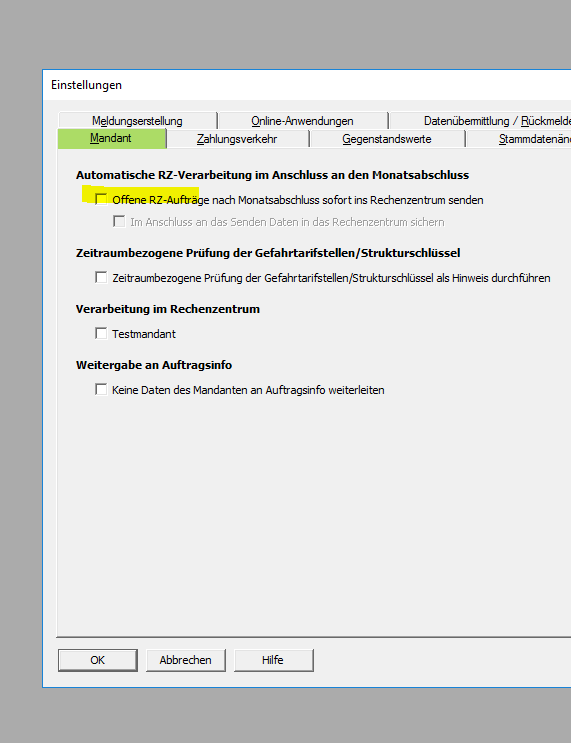

das mit dem senden in LuG Mandant > Extras > Einstellungen > Mandant evtl. einmal überprüfen:
C. Rohwäder
martin1969
437 Mal angesehen
Danke für die schnelle Antwort.
Das hilft leider nicht, da es eine kanzleiweite Einstellung oder pro Mandant gemacht werden muss - falls es dann den gewünschten Effekt bringen sollte.
Ist aber nicht praktikabel.
Wir suchen eine Lösung so wie es bisher auch funktioniert hat: Grüne DFÜ-Ampel ohne dass der Rechner eigene Möglichkeiten hat, mit dem RZ zu kommunizieren.
Aber danke dennoch für den Vorschlag und jede mögliche Hilfe.
