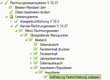

Festschreibung beim Import in die DATEV-Rechnungswesen-Programme
518 Mal angesehen
Sie brauchen das Recht um den Haken "Nicht festschreiben" in der Importmaske angezeigt zu bekommen.
--> Wenden Sie sich an Ihren Admin und lassen das prüfen. Wenn es nur darum geht einmalig einen Stapel zu importieren --> Fehler einbauen.
Wenn Sie einen ganzen Stapel, so wie ich zuletzt z.B. doppelt einbuchen und dieser festgeschrieben sein sollte --> Kann man einen Generalumkehrbuchungsstapel erzeugen.
Lösung kam im Original von @andrereissig
