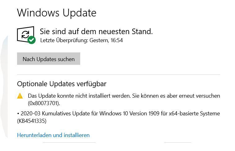

Fehler trotz neuester Stand:
"2020-03 Kumulatives Update für Windows 10 Version 1909 für x64-basierte Systeme (KB4541335) – Fehler 0x80073701"
kennt sich jemand aus?

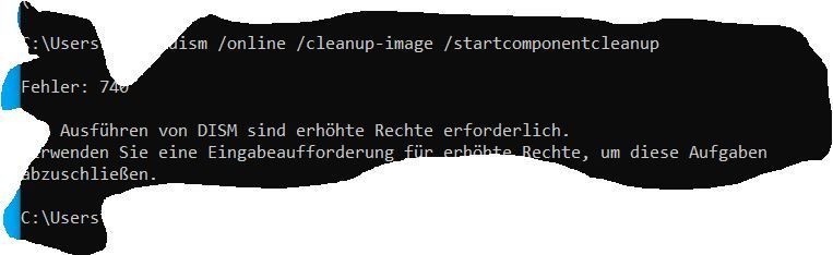

Vielen Dank. Die MS Kommentierung erscheint mir logisch.
Ich gehe einmal davon aus, dass das die richtige Lösung ist, obwohl ich keine höheren Rechte besitze. deswegen Kennzeichnung als richtige Lösung.

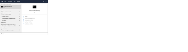

Nicht haben bedeutet nicht, die Rechte nicht holen zu können.
Windows Startkaches mit linksklick öffnen, dann einfach cmd tippen (klingt doof, ich fall auch jedesmal drauf rein), es erscheind dann ein etwas größeres Fenster und dort ist dann auch der Link "Als Administrator öffnen" zu finden. Draufklicken und Sie können mit den entsprechenden Rechten arbeiten (vorher noch die übliche Bestätigung geben).

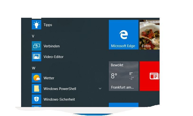

Ich habe nicht soviel Kacheln, sondern Baumstruktur.
Da geht nix mit RM auf cmd

Genau da tippen Sie einfach "cmd" ein und dann öffnet sich dieses Fenster:
Die Suche ist jetzt dort integriert.

Danke, das mit den höheren Rechten und cmd hat geklappt.
Nach dem erforderlichen Neustart und dem erneuten Update war die Fehlermeldung jedoch dieselbe.

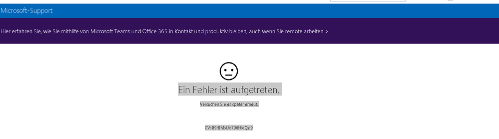

Microsoft Uploade.PNGDas kommt bei Ihrem Link...

Der Link
https://support.microsoft.com/de-de/help/3159635/windows-10-update-assistant
... funktioniert bei mir ...
hatte im vorherigen Beitrag den Link auf einem anderen PC (per Edge) kopiert und eingefügt, jetzt per Chrome ...
